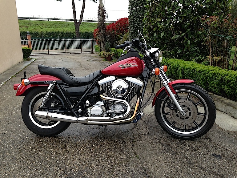

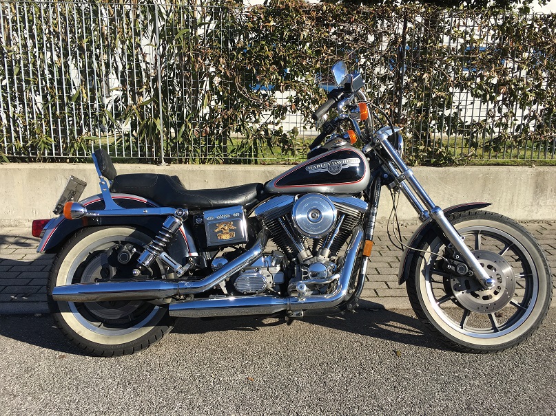

Assodato che per un amore verso la vecchia scuola mi prenderò un 1340... il dubbio è : " FXR o FXD (Low Rider) ? "
C'è chi mi dice che la FXR ha un telaio migliore, c'è chi mi dice che le FXD sono più morbide,
c'è chi asserisce che le FXD abbiano il passo (forcellone) più lungo delle FXR e sono quindi più stabili e meno scorbutiche.
Io devo andare in giro da solo ma anche con la mia zavorrina (e tra me e lei facciamo 110 anni in due... :saggio: )
Fatto sta, buttiamo lì un budget, 8000-9000...
- FXR 1340 '84 o '91 ? La differenza mi sembra meramente estetica...
- FXD 1340 Superglide o Wide Glide... differenze tra le due ? (a parte gli strumenti sul manubrio o sul serbatoio...)
Ho bisogno dei vostri pareri - io ho letto molte belle cose sulle FXR ma avendo la schiena ancora cosìcosì non vorrei fare il passo falso.
C'è addirittura chi mi dice "Maurì, pensa alla salute, fatti una Sportster 1200 che è più leggera" - e forse non ha tutti i torti...

Non so niente della tua disavventura, ma mi congratulo stringendoti la mano con tutte e due per la voglia di risalire in moto. Rispetto!
Detto questo, la scelta é alquanto ardua... FXR, miglior telaio senza dubbio; un telaio banale per la stragrande maggioranza dei marchi mondiali, ma che per HD è un must insuperato, con tutto ciò che ne segue in fatto di agilità e "sportività". Per l'anno ti consiglio il '91 solo per il fatto di avere un 1340 con qualche, primo, problema di gioventù risolto oltre ad avere il basamento del 1340 "moderno" (lo vedi dal serbatoio dell'olio che fa parte del motore e non ancorato al telaio come nei primi modelli) ed una moto di qualche anno più giovane.
FXD, tra Super Glide e Wide Glide, per il mio gusto ti dico un Wide Glide e dell'ultimo anno di produzione (per gli stessi motivi scritti sopra).
La differenza tra le due è sostanziale come posizione di guida: manubrio, pedane, sella... come ciclistica: cerchi di misure differenti, pneumatici pure, forcella diversa (più larga nella Wide Glide da qui il nome), compresa l'inclinazione della stessa... come estetica: la strumentazione da te citata, il parafango posteriore...
In sostanza la FXD (Super Glide) la guidi come una moto classica mentre sulla FXD (Wide Glide) sei su una vera Custom (si avvicina ad un chopper classico diciamo).
Per le sospensioni, tra le tre non ci sono grandi differenze, si tratta sempre di sospensioni HD perciò scarse per definizione e quindi, data l'indole "sportiveggiante" della FXR, trovi più facilmente un usato con almeno gli ammortizzatori posteriori cambiati su questo modello.
Per quanto riguarda la FXDL (da te citata all'inizio), in pratica è una Super Glide con il contagiri ed il doppio disco all'anteriore, stesse considerazioni su ciclistica e motore.
P.S. Un plauso solo per il fatto di avere il coraggio di guardare a dei modelli con (a sentire i più informati): un motore vetusto, che vibra, che si scarbura, che piscia olio, montato su una moto che non frena e che probabilmente ti porterà solo al bar più vicino, la domenica, col sole e vento a favore.
Ma forse son tutte putt@nate......
P.P.S. Se la tua schiena è ancora "un po' così" ti consiglierei una Touring tra le più giovani, meglio se sul serbatoio leggi Honda...

Beh che dire, misterwhite ha detto tutto quello che si poteva dire.
È una scelta che differenzia di poche cose,ma nel tuo caso e con i tuoi attuali problemi,è alquanto importante.
Una moto datata non è che non va bene. Bisogna vedere se va bene con il tuo problema alla schiena.
Cmq appoggio il consiglio sulla Wide Glide,anche se una postura un po' alla Chopper non so se sia la cosa più indicata per te.

Torniamo a noi... premesso che di comandi avanzati nemmeno ne voglio parlare (non mi piacciono)
chi mi può spiegare la effettiva differenza in "feeing on the road" tra una FXR ed una FXD a parità di motore ?

Immagine FXR - lo schienalino ed il portapacchi si aggiunge dopo...
Immagine FXD Dyna Glide
