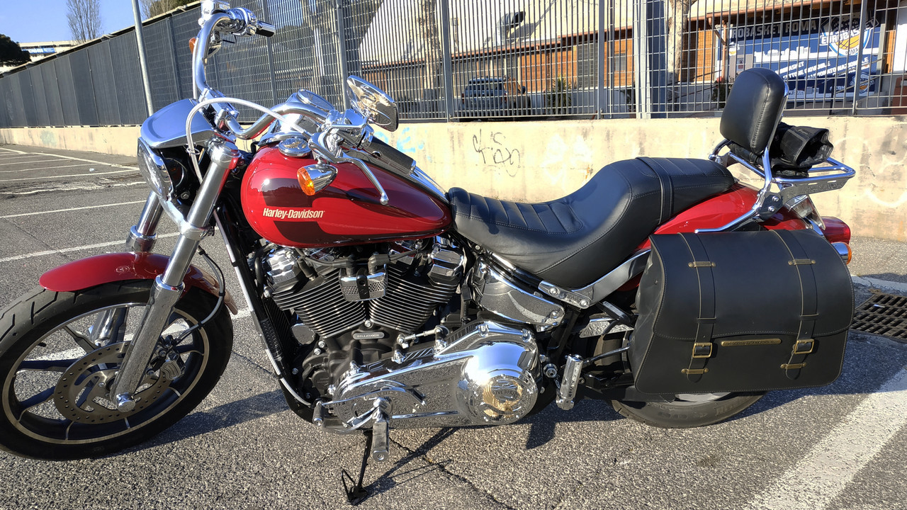

Ma voi lo mettereste il parabrezza su questa moto?
Io ho delle perplessità relative all'estetica e alla funzionalità (resistenza, turbolenze, stabilità). Vostre esperienze?
La foto è presa al volo col cellulare, poi cercherò di farvela vedere meglio con foto un po' più decenti :furbo:

Soprattutto occorre che la foto si veda :hahaha:
Comunque un parabrezza a sgancio rapido per le percorrenze un po' lunghe aiuta moltissimo.
Deve però essere adeguato e non solo un accenno anche perché, dopo il viaggio (ad es. vado al mare e resto alcuni giorni sul posto), lo puoi togliere e l'estetica non ne risente.
Esistono aziende after market molto valide come Klock Werks e altre che hanno prodotti seri e performanti. Il "dramma" è capire l'altezza giusta per evitare turbolenze al casco, per le quali si rischia di sentirsi nel frullatore.
Su You Tube ci sono molti video un po' per tutti i modelli, con consigli in merito.
Ciò che posso dire è che l'altezza deve restare appena sotto la linea visiva, così da non interferire. Oppure totalmente sopra, ma oggettivamente l'estetica ne risente e così la visuale in caso di pioggia o sporco.
Attorno all'altezza della punta del naso può essere un buon inizio.

Non so cosa fosse successo ma adesso ho rimesso l'immagine a posto 🙄
Si in effetti capire l'altezza giusta senza provarlo mi pare la cosa difficile, tenendo conto che la seduta è bassa e io non arrivo a 1,80, quello HD da 14 " potrebbe essere giusto , forse ...

Ho impiegato 3 o 4 mesi a capire quale fisse giusto, comprandone due HD (per fortuna il primo lo hanno preso indietro) e poi quello dell'altra azienda.
Se riuscissi a vecere almeno da fermo salendo su una moto o cercare video - soprattutto USA - col tuo modello e capendo l'altezza dei tizi dei video sarebbe molto utile.
Se cerchi Windshield for Low Rider e metti l'anno, ne trovi di certo.

Sedermi su una moto col parabrezza è infatti quello che cercherò di fare, anche se da queste parti di Low Rider ne ho incontrata solo un'altra in due anni 🤷🏻‍♂️
Un istruttore di guida di moto che ho conosciuto sostiene che il parabrezza deve essere a un' altezza tale che puoi vedere al di sopra di esso a 15 metri dalla tua moto sulla superficie stradale. In ogni caso so bene che non deve essere davanti alla visuale per i motivi che dicevi.
Mi metterò alla ricerca, ma ho intenzione di farlo con calma e ponderazione 😉
