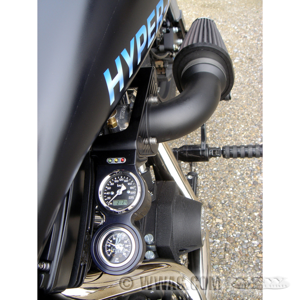

Installare un termometro olio a lancetta ed un barometro olio a lancetta. Oltre al fatto che fa molto vintage, sarebbe molto utile. io monto già il radiatore con termostato di by pass.
Vins-
tipo una roba cosi, ma con pressione e temperatura?
che radiatore hai montato?
Esatto, fantastico!!!!!!

Scusate tanto, ma uno strumentino così, no ?
Vabbé che è in lbs/in e gradi °F, ma è o non è una moto americana ?
Dopodiche si tratta di trovare il modo di non far salire la temperatura olio oltre i 230°F...
Maurizio

mpescatori ha scritto:Scusate tanto, ma uno strumentino così, no ?
bello lo strumentino , ma non voglio scritto "acqua" se acqua non ce n'e'!! Siamo pignoli qui!! :hahaha: :hahaha:
in effetti 2 in uno e' piu' elegante senza avere strumenti a mo' di cockpit aereonautico
