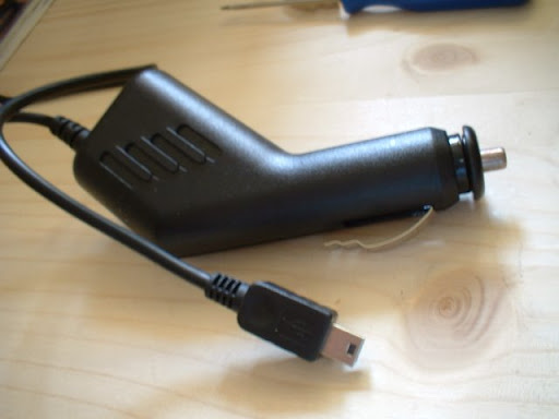

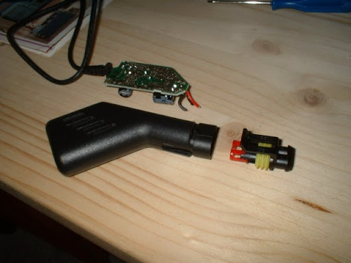

Così quando non attacco il navigatore metto un tappo fatto dal connettore femmina chiuso dietro con la termoguaina tappata.
Per quanto riguarda l'alimentatore ho trasformato quello per l'accendino segando via il connettore tipo accendino e mettenddoci l'AMP femmina.
Da così:
è diventato così:
Il maschio quello con la gomma gialla si trova ora sulla moto. Ma se non uso il navigatore ci tengo un tappo che è un connettore vuoto senza contatti e sigillato.
Il fusibile c'è si trova direttamente dentro il piccolo alimentatore.
