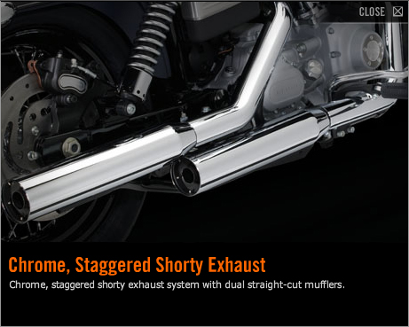

Luamelio ha scritto:cioè fatemi capire ci sono scarichi che sulla carta, non sono per la Softail e che invece si possono montare??
Sì, l'attacco non è perfetto per il tipo di moto ma dato che è nascosto dietro non si vede.
Per esempio quelle per Dyna hanno due staffe rettangolari, e i Softail degli occhielli tondi col filetto al centro. Se metti un dado dietro la staffa di quelli per Dyna, li monti anche sul Softail.
Il problema è che tra il Dyna e il Softail lo scarico viene girato di alcuni gradi in senso orario per poterlo montare. E quindi se ha una forma a fetta di salame, il tagli viene in una posizione che esteticamente non sta bene.
Ma se il silenziatore è a sigaro, lo puoi ruotare leggermente, la differenza non si vedrà.
Lo stesso per gli scarichi a taglio dritto per Dyna 2009.
Pietro usa spesso una coppia dei miei scarichi per Dyna per prestarli a ragazzi che lasciano da lui gli scarichi per Softail mentre che lui li lavora. Per non tenergli ferma la moto troppo a lungo. E glieli monta perfettamente.
Speedo280 ha scritto:io invece li ho montati su uno sportster ed erano perfetti, c'era solo da spessorare leggermente dove vanno le viti sui compensatori.
Si però devi rinunciare al compensatore. Ma è vero vanno benissimo.
