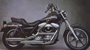

Re: Frecce su dyna low rider fxsb del 92
mandami la mail in PVT ti mando lo schema completo della moto ....
ah no scusa ho letto male (era la terza lettera) .... sorry
QUESTA E' UNA FXRB 1992...
E QUESTA UN FXSB 1992 ...
