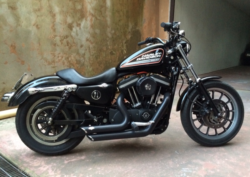

non si vede moltissimo ma al momento ho queste!
Re: Consiglio su pulizia cerchi 883 R
Appena puoi fanne qualcuna più dettagliata.. Io così ti consiglierei la pasta abrasiva ultra fine, in quanto tutti i polish per le cromature non fanno niente sui tuoi cerchi! :ok:

watthd ha scritto:Appena puoi fanne qualcuna più dettagliata.. Io così ti consiglierei la pasta abrasiva ultra fine, in quanto tutti i polish per le cromature non fanno niente sui tuoi cerchi! :ok:
appena posso faccio foto dettagliata. con pasta abrasiva non rischio nulla?

MI RACCOMANDO.. l'importante che sia la superfine, se non la trovi, la raffini con un po' di benzina o gasolio! :ok:
