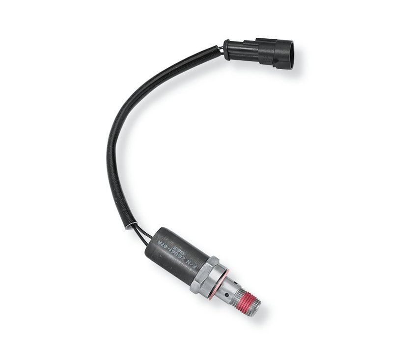

Giusto per la cronaca, sul motore 107 questo problema non c'è.
Sopra le teste, tra le candele, c'è una valvola (valvola solenoide pneumatica)detta ACR (automatic compression release).
Questa valvola controllata dalla centralina ECM, al momento dell'avviamento si apre e lascia sfogare parte della compressione interna, così da alleggerire il carico sui pistoni.
Una volta partito il motore si richiude.
Questo sistema che poteva benissimo essere adottato anche una volta sul twin cam, è stato probabilmente già introdotto precedentemente sul 103.

Re: Problemi accensione.
Massimo ha scritto: 05/09/2022, 10:16 Giusto per la cronaca, sul motore 107 questo problema non c'è.
Ma in pratica quante valvole ha? Io so delle quattro per cilindro....🤔
Quindi anche il mio motore ha questo sistema?
:zzz:
Non confondiamo le valvole motore con quel tipo di valvola.
Ne hai una per cilindro (ACR).
Se guardi con un po' di attenzione sotto il serbatoio sopra le testate, dovresti vederle.
