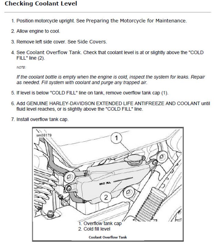

Oggi mi sono accorto che la batteria della mia street rod 750 è andata a terra...smontando qualche plastica ho trovato il serbatoio del liquido refrigerante, totalmente vuoto... la moto l'ho comprata a giugno e fino ad allora non ha dato problemi solo un attivazione della ventola più del normale...la mia domanda è: il liquido nelle moto é come nelle macchine? Si consuma? E secondo voi si é consumato in questo tempo? O non é mai stato messo?

Raffy92 ha scritto: 13/12/2021, 15:51 Oggi mi sono accorto che la batteria della mia street rod 750 è andata a terra...smontando qualche plastica ho trovato il serbatoio del liquido refrigerante, totalmente vuoto... la moto l'ho comprata a giugno e fino ad allora non ha dato problemi solo un attivazione della ventola più del normale...la mia domanda è: il liquido nelle moto é come nelle macchine? Si consuma? E secondo voi si é consumato in questo tempo? O non é mai stato messo?
verifica il livello a motore freddo, con la moto in piano.
se manca liquido, aggiungilo fino alla tacca di riferimento.
può succedere che si consumi, come ogni liquido nel motore va controllato e portato a livello.
certo, se ad ogni uscita vedi che manca, allora significa che c'è una perdita da qualche parte.
portalo a livello e tienilo controllato spesso, per vedere cosa succede.
se si mantiene, allora non ci sono problemi, significa solo che non era stato controllato da molto tempo (e io un tagliandino lo farei...)

Re: Ciao amici
Raffy92 ha scritto: 16/12/2021, 0:52 Il motore della moto va come un coltello...non fa rumori strani e non ha avuto nessuna perdita di olio o liquidi vari...spero davvero che non sia nulla...
probabilmente sarà solo stato trascurato il controllo.
quello che vedi non è il livello del liquido totale del radiatore, ma solo il vaso di espansione (una sorta di riserva, che compensa le dilatazioni), quindi puoi stare abbastanza tranquillo, c'è comunque un margine di sicurezza.
