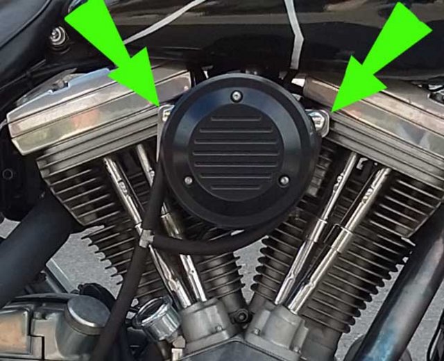

Altra cosa lo sbuffo dietro al carburatore, ho immaginato qualche guarnizione andata e/o qualche montaggio allentato, così mi sono procurato un kit completo guarnizioni di ricambio per carburatore e collettori e mi sono messo a cercare i problemi.

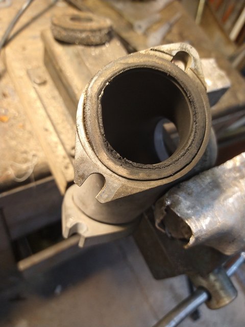

Ho smontato il carburatore, cosa, veramente, alla portata di tutti, e sono andato a smontare il collettore che lo collega alle testate, anche questo facile, solo scomodo...
Questo quello che ho trovato

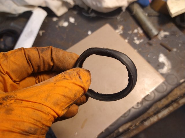

guarnizioni andate! Sfido sfiatasse ed aspirasse aria, probabilmente sono le originali di oltre 20 anni fa

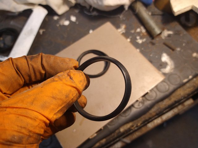

come si presenta la guarnizione nuova
ho rimontato il tutto, esiste una specifica procedura per installare il collettore, va fissato con i bulloni senza stringerlo, anzi, va montato il carburatore e fissato al supporto che lo vincola ai cilindri, solo allora si stringono i dadi del collettore; di fatto, è il corpo del carburatore a dare la giusta posizione al collettore.
Ad ogni modo ho sostituito anche le altre guarnizioni che "montano" il carburatore, in verità l'ho anche pulito dentro, e, anche se con cavo candela "accrocchiato", la moto ore va come deve andare.
