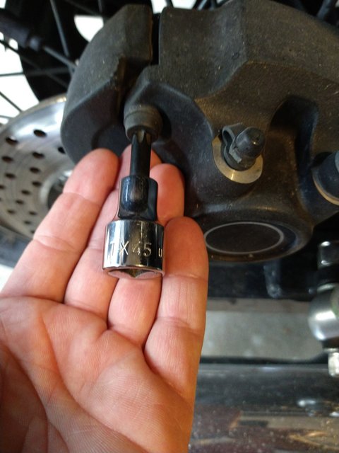

Salve:
qualcuno conosce la misura della chiave tipo mille righe, per smontare i due perni di fermo delle pastiglie del freno post. di un dyna 1450 2006?
Grazie e buona strada
Re: freno post. dyna
TX 45
Fino al 2000 sicuramente, immagino anche dopo.
Messaggio da gio »
Grazie per la risposta, ma per un dyna 2006 è una poligonale da 1/4 :hola:
Quindi una chiave "normale" non una torx? :confuso:
In effetti, proprio oggi abbiamo cambiato le pastiglie posteriori su una vecchia softail, ma lei aveva bulloni da 1/2 , pinza non originale....
