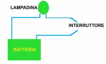

provato a cercare lo schema elettrico della tua moto?
dovresti provare se gli interruttori funzionano, quello della pompa anteriore e quello della pompa posteriore, con un tester o qualsiasi altro metodo, vedi se, azionandoli, chiudono il contatto.
Una lampadina, una batteria ed un poco di filo bastano....
Per testare con un coso cos', scollega i cavi che vanno all' interruttore, o, almeno il negativo della bateria.
Se lo fanno, devi cercare a valle, ma, meglio, conoscere il circuito, dovrebbe chiudere a massa, ma non ne sono sicuro.
