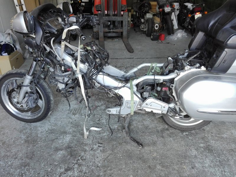

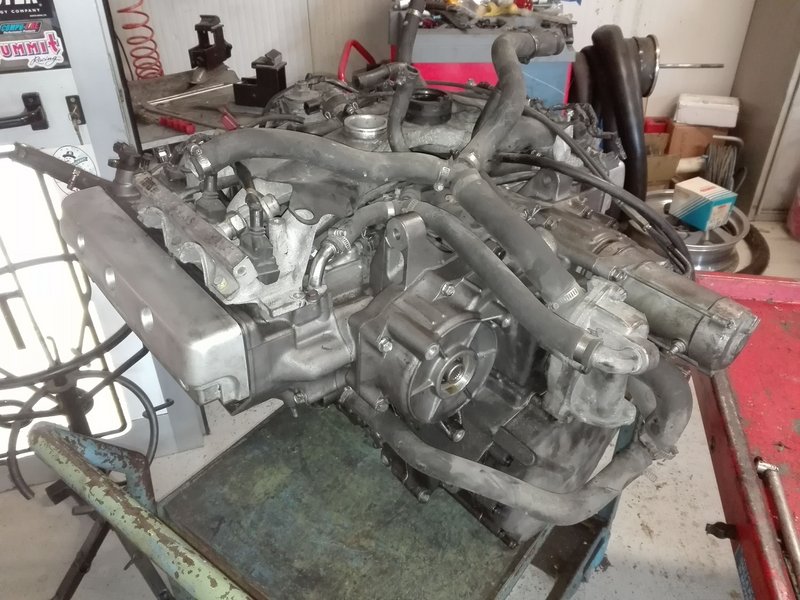

Anche le Goldwing ogni tanto si rompono specialmente se vengono sfruttate un po' malamente.
È il caso della moto di questo francese.
Dopo 450000 km percorsi ha avuto qualche noia al cambio, e dovendo fare questo lavoro ha fatto rifare anche le fasce.
In Francia gli avevano chiesto la iperbolica cifra di 4500 euro.
Maurizio (il mio meccanico) gliene ha fatti pagare 2 mila e qualcosa, con dentro 20 ore di manodopera.
Oggi infatti benché dolorante, ho assistito agli ultimi lavori sul blocco motore e poi all'installazione di quest'ultimo nel suo alloggiamento.
Sono stati spostati 140 kg di motore facendolo scivolare da un tavolo ad un carrello.
La moto è stata sollevata con il muletto che si vede in fondo nella foto, con la moglie che regolava l'alzata delle forche, per fare in modo che i fori andassero a pari con le viti di fissaggio.
Tutto questo eseguito in 35 minuti.
Mi spiace di non aver fatto la foto col motore montato, ma il mal di schiena cominciava a farsi pesante.....

Rileggendomi mi sono accorto che ieri sera sono stato un po' frettoloso nel descrivere il montaggio. Di sicuro la prossima volta se ci sarà un'occasione simile farò un video.
Il vantaggio di un telaio a culla aperta con motore portante sta sicuramente nella possibilità, di poter montare il motore facendovi scendere la moto sopra.
Infatti, con l'ausilio di cinghie opportunamente posizionate sul telaio, la moto sollevata dal muletto, è stata portata in posizione al di sopra del carrellino dove sopra c'era il motore.
Una volta al di sopra è stata fatta scendere piano piano dalla moglie di Maurizio.
La centratura dei fori di fissaggio non è così immediata, come anche far entrare l'alberino nella sede del cardano.
Il tutto ha richiesto vari passaggi su e giù, ma lo spettacolo è stato assistere alla velocità con cui è stato fatto, sempre senza mai smettere cmq di chiacchierare tranquillamente.
