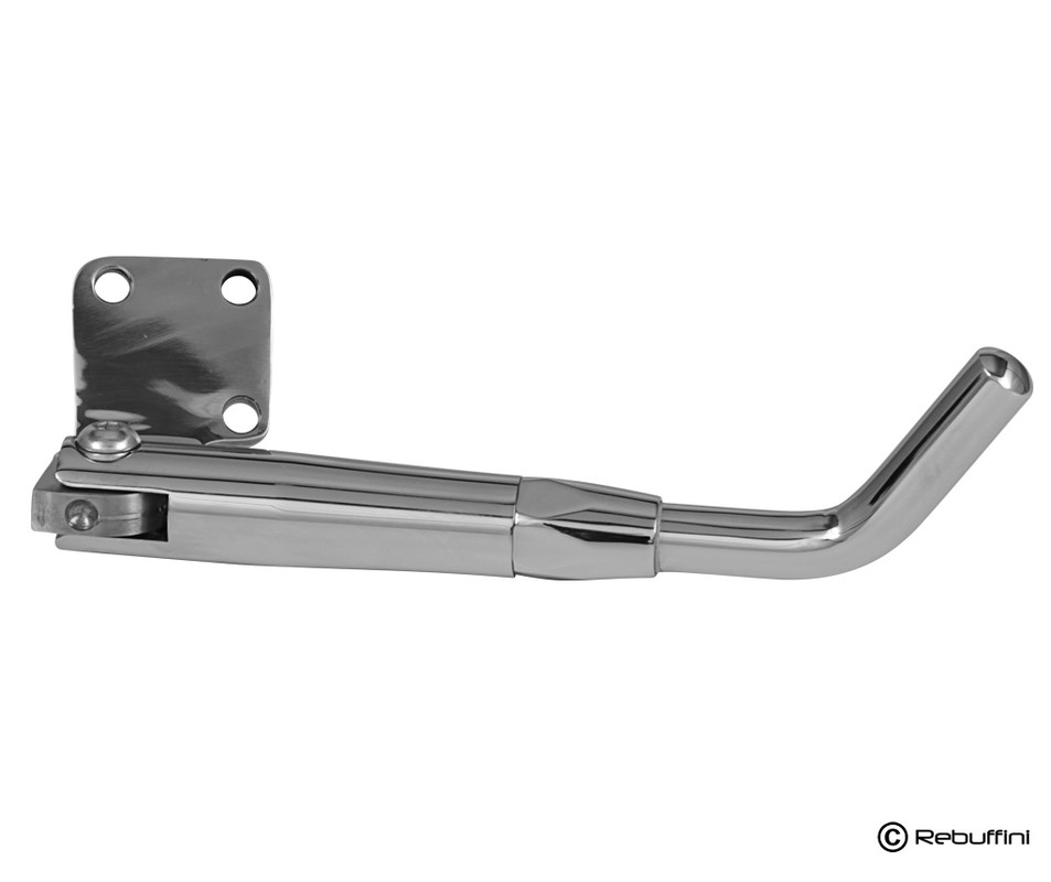

...immagino tu abbia le pedane "ciabattose", ma dove su su altri modelli si montano i comandi avanzati, ci sono attacchi?
questa la fa Rebuffini, ma anche Arlen Ness, almeno un tempo, realizzare una piastra dove montarla sarebbe semplice, se lo spazio lo permette, bisognerebbe vedere e misurare

Thom ha scritto: 06/04/2021, 17:11 ...immagino tu abbia le pedane "ciabattose", ma dove su su altri modelli si montano i comandi avanzati, ci sono attacchi?
Visto subito dopo avere inserito il messaggio. Grazie.

..da quanto so, andrebbe montato sui loro comandi avanzati, ma avendo fori di attacco...
l' Arlen Ness li aveva in verticale se non sbaglio, ma, ripeto, esistevano anche da fissare altezza forcellone, per alcuni modelli.
ma non ricordo dove li ho visti
questo Arlen Ness
https://www.revzilla.com/motorcycle/arl ... ey-softail
