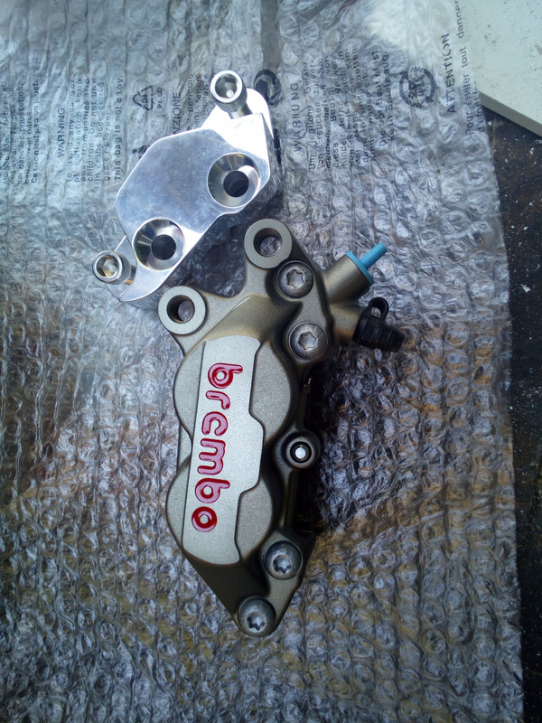

Quello che, sicuramente, peggiorerà sarà la frenata :wowo!!: pneumatico più stretto significa meno impronta a terra, farò qualche prova... l'impianto franante della mia moto è potenziato, disco Brembo flottante, della stessa misura dell'originale e pinza Brembo 4 pistoni, la differenza si sente eccome, il tutto, però, inficiato, dalle piastre larghe che, come ho già scritto, in caso di pinzata decisa tendono a torcere, facendo tirare tutto a sinistra.... parliamo al limite, ovvio.
Il cerchio è legale, segnato a libretto, meno legali sono le modifiche all'impianto frenante, anche se migliorative, non si possono fare, ma, l'impianto originale, anche guidando tranquilli, è una follia, almeno dalle mie parti dove, le discese, sono vere!
Appena ho voglia, testo una pinza 4 pistoni HD che ho in garage, almeno, all'apparenza, potrebbe essere meno vistosa di una Brembo con la scritta rossa :hahaha:

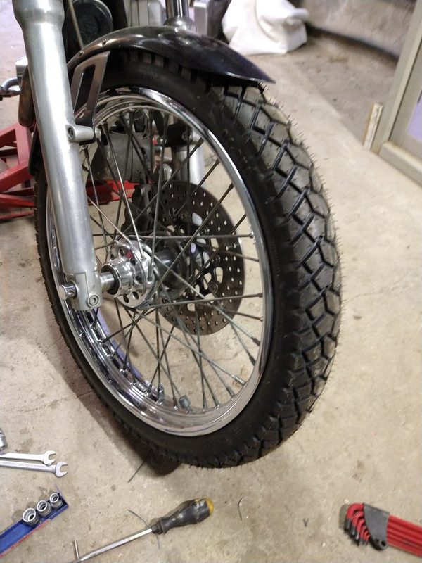

...montato il cerchio da 21" con pneumatico Continental TCK 70. Se domani non diluvia, o se smette entro stasera, faccio un giretto.... :moto:

...diciamo che si tratta di un tassellato stradale, che poi, vanno di moda...

...nella realtà, è molto meno evidente, poi, essendo sottile, è una 3.00, ancora meno.
Per quello che vale, quel pneumatico, lo ho provato su una vecchia Transalp, con dietro una gomma stradale finita, devo dire che, dava una buona sensazione sulla strada... non sono situazioni paragonali, ma.......

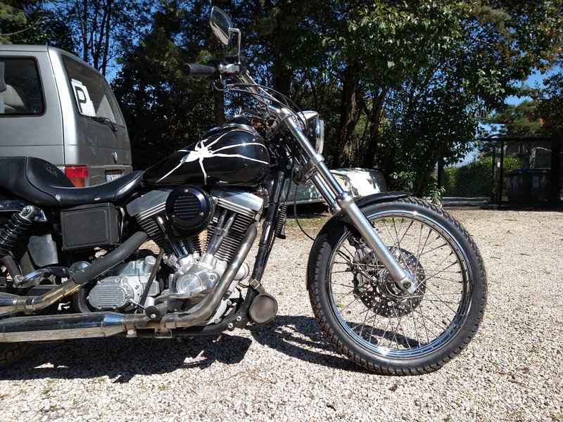

esatto, il Wide Glide montava il 21 e, le quote erano molto simili alla mia di ora, in origine la mia forcella è meno inclinata, ma ho piastre +4° che avvicinano le quote a quelle dei Wide Glide.
Proprio le piastre che monto, vecchie OMP, hanno una caratteristica che tende a modificare fortemente le sensazioni di guida.
Al di la dei 4° in più, hanno i riser del manubrio piazzati qualche cm più in avanti rispetto al canotto di sterzo di quanto non lo siano con le piastre originali, questo comporta un aumento del "braccio di leva", di fatto, la moto, diventa più sensibile ai movimenti del manubrio, anche minimi, bisogna abituarcisi...
Devo dire, anche, che, ieri sono saltato sulla moto e partito di furia, avevo un servizio in città, senza fare mente locale al cambiamento, con la borsa, pesantuccia a tracolla, di conseguenza, mi sono trovato su una moto diversa pensando di salire sulla mia..... già al ritorno, le cose erano diverse.
messa così sembra, io sia, un super sensibile esperto di guida, nella realtà, vado solo a sensazioni e, in brevissimo tempo, mi abituo a guidare qualsiasi carretto perdendo di obiettività. :occhiolino:
Molto dipenderà anche dal pneumatico posteriore del quale sono, grandemente deluso, Pirelli MT 66 route, che ho trovato pessimo sul bagnato e, appena discreto in tutte le altre situazioni, con la tendenza a perdere di aderenza dando gas in curva, vero che non si dovrebbe fare...... :occhiolino:
Ovvio che avevo anteriore e posteriore della stessa marca e tipo, 100/90/19 e 150/80/16, ma mi ci sono trovato, veramente male.
