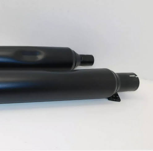

Fatti mandare delle foto se l imboccatura dei collettori è una più stretta è l'altra più larga ,all' ora vanno bene sono per M8 ,perché quello di destra deve essere circa 60 di diametro e quello di sinistra 40 , le touring antecedenti le M8 hanno l imboccatura uguale da 45

Immagine i terminali devono avere l imbocco dei collettori così,uno più largo dell' altro ..non puoi sbagliare

questi sono gli scarichi incriminati. Sembra propio che L'imbocco dei collettori e' uno piu' largo ed uno piu' stretto.
Quindi per la mia moto dovrebbero andare bene.....vero?

Si vanno bene
