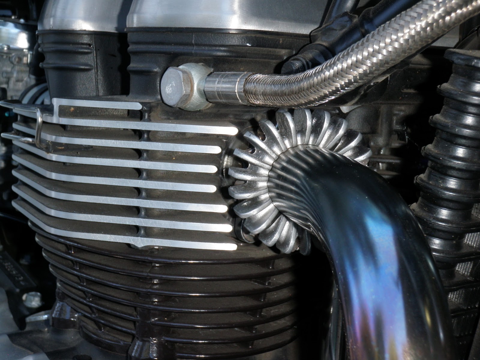

Mettere le bende allo scarico è un'abitudine che non ho mai capito.
Gli ingegneri progettisti (che ne capiscono qualcosa) si prodigano a garantire un efficace raffreddamento della testa, in particolar modo del condotto di scarico.
Vi possono essere anche oltre 500°C di differenza in temperatura di esercizio tra il condotto di aspirazione (flusso di aria fresca) e quello di scarico (flusso di gas a 1000°C!)
Ecco perché la "scuola europea" usa dei "dadoni alettati" per fissare il collettore di scarico alla testa... per facilitare il raffreddamento della testa !
La Harley, che - diciamolo - è in certe cose un poco più primitiva, ancora fissa il collettore alla testa con due bulloni.
Mettere le bende significa far soffrire la testa, surriscaldare la valvola di scarico ed inibire il raffreddamento del cilindro posteriore.
Ora... la moto è tua... l'estetica è personale e soggettiva... ma io me ne sono guardato bene...
Chiediti... la turbina del "turbodiesel" del vicino di casa (o anche la tua)... è raffreddata ad acqua o è fasciata con le bende ?

Le bende venivano messe per aumentare la temperatura dei gas di scarico e favorirne l'uscita, ma si faceva quando le moto avevano i cavalli di un calesse e forse arrivavano a 80° pur se raffreddati ad aria.
Farlo su un motore moderno significa andarci fino al bar (se è vicino e fa fresco) oppure, se usata come una moto normale, rovinare il motore nel modo ben scritto da mpescatori.

un mio amico ha montatole bende su un King e gli si continuava ad accendere la spia del motore (non ricordo se andava anche a prestazioni ridotte).
Dopo qualche mese ha capito che la causa era quella e da quando le ha tolte è tutto regolare.

Sta storia delle bende non mi ha mai detto nulla..
Roba estetica che come è stato scritto ti sputtana anche il motore..

Se metti le bende devi arricchire la miscela.
Se si alza la temperatura dei gas si creano problemi alla valvola di scarico, la sua guida e lo stelo.
Ha senso su motori preparati, ma di recente si è scoperto che un migliore scambio di calore tra scarico ed esterno favorisce le prestazioni. E poi più sono sottili i tubi più sono leggeri e si guadagna sul peso del veicolo.
Sui motori ad alte prestazioni si usa l'inconel che è un acciaio che resiste fino a 1300°. Questo permette di ridurne lo spessore e guadagnare sul peso della linea di scarico.
