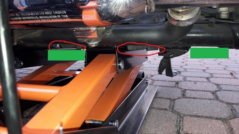

883Low ha scritto: 16/09/2021, 12:00 controlla bene il posizionamento: devi poter sollevare entrambe le ruote in sicurezza. altrimenti non serve a nulla un sollevatore.
ci provo a metterlo come lo hai messo tu, nel week end, e vi faccio sapere

mg1518 ha scritto: 16/09/2021, 11:13
883Low ha scritto: 16/09/2021, 10:29 il sollevatore è sempre lo stesso.
penso mettano nomi (e codici) differenti solo per indirizzare gli acquirenti più facilmente a seconda del loro modello.
anche per una questione di ricerca su internet.
per il discorso del telaio, è la stessa situazione che hanno tutti gli sportster, il telaio è identico per tutti.
io ad esempio lo appoggio davanti al supporto del cavalletto, e sul rinforzo posteriore.
così davanti è posizionato oltre il collettore di connessione tra gli scarichi, e dietro rimane comunque più alzato e non lo urta.
risulta anche più centrato rispetto al motore.
comprendo il fatto che il sollevatore è sempre lo stesso, presumevo anche io che codici diversi siano solo per rendere le cose piu' facili per noi buyers. grazie per la conferma
ho provato anche io la soluzione davanti al supporto cavalletto e sul rinforzo posteriore
la moto cade in avanti, presumo per il peso della ruota? non lo so (faro' cmq un altra prova per conferma, ieri avevo poco tempo..)
l'unica soluzione che ho è quella descritta nel post sopra..

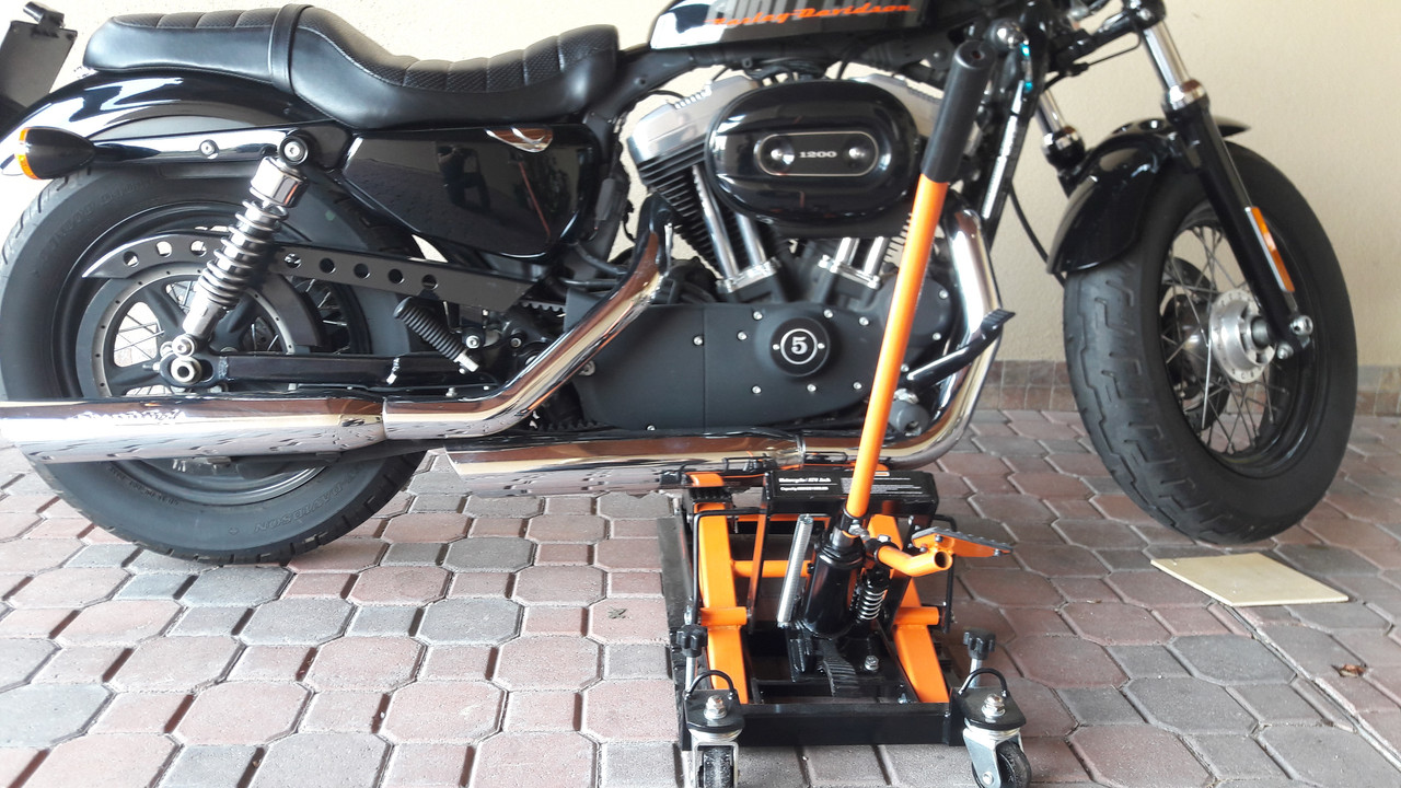

allora, come vi dicevo ho provato a seguire l'indicazione di low descritta qui sopra
Non ce sta' null'afa'!
La moto si alza davanti ma no dietro, e la "sento" instabile, mbo' forse son io che ho le paranoie
La foto eccola qui, l'ho alzata poco xè son da solo e non voglio fare disastri:
mbo', a sto punto non so se non io rinco o cosa..
Comunque ho rimesso il sollevatore in modo che si alzi la ruota dietro e basta, e pace

Re: SPORTSTER - SOLLEVATORE (CAVALLETTO)
mg1518 ha scritto: 27/09/2021, 9:12
boh, non saprei che dirti. la mia oltretutto ha una ruota anteriore più sottile, quindi più leggera. ma rimane stabile.
Messaggio da mg1518 »
883Low ha scritto: 27/09/2021, 11:19
infatti, ho pensato anche io al ruotone pesante che faccia cambiare il bilanciamento...
ok dai cmq è lo stesso!!
l'importante è che questa info rimanga condivisa cosi che se uno si trovasse nella mia stessa situazione sapra' che fare e a cosa andare incontro
