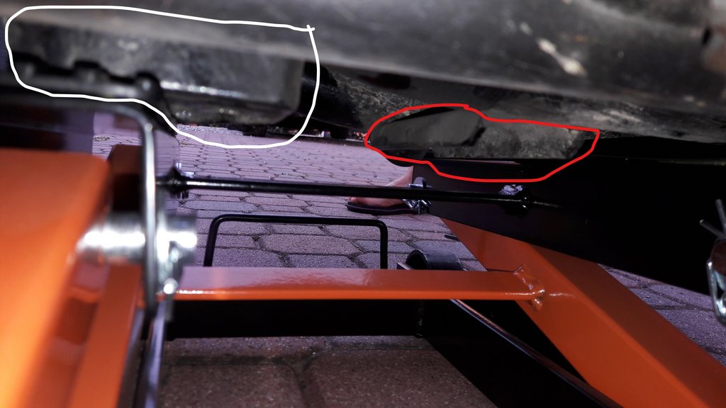

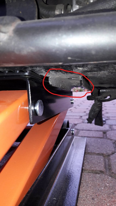

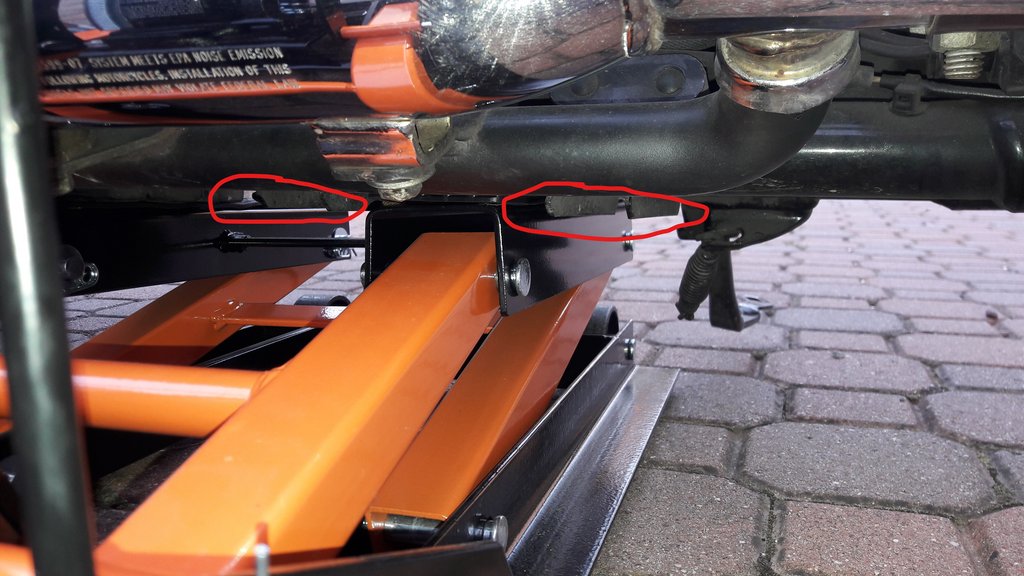

per il discorso del telaio, è la stessa situazione che hanno tutti gli sportster, il telaio è identico per tutti.
io ad esempio lo appoggio davanti al supporto del cavalletto, e sul rinforzo posteriore.
così davanti è posizionato oltre il collettore di connessione tra gli scarichi, e dietro rimane comunque più alzato e non lo urta.
risulta anche più centrato rispetto al motore.
si si infatti! se il sollevatore viene arretrato la ruota dietro si alza, quella davanti no...che vabbè, pocomale, almeno la ruota dietro è alzata (quella davanti no)
