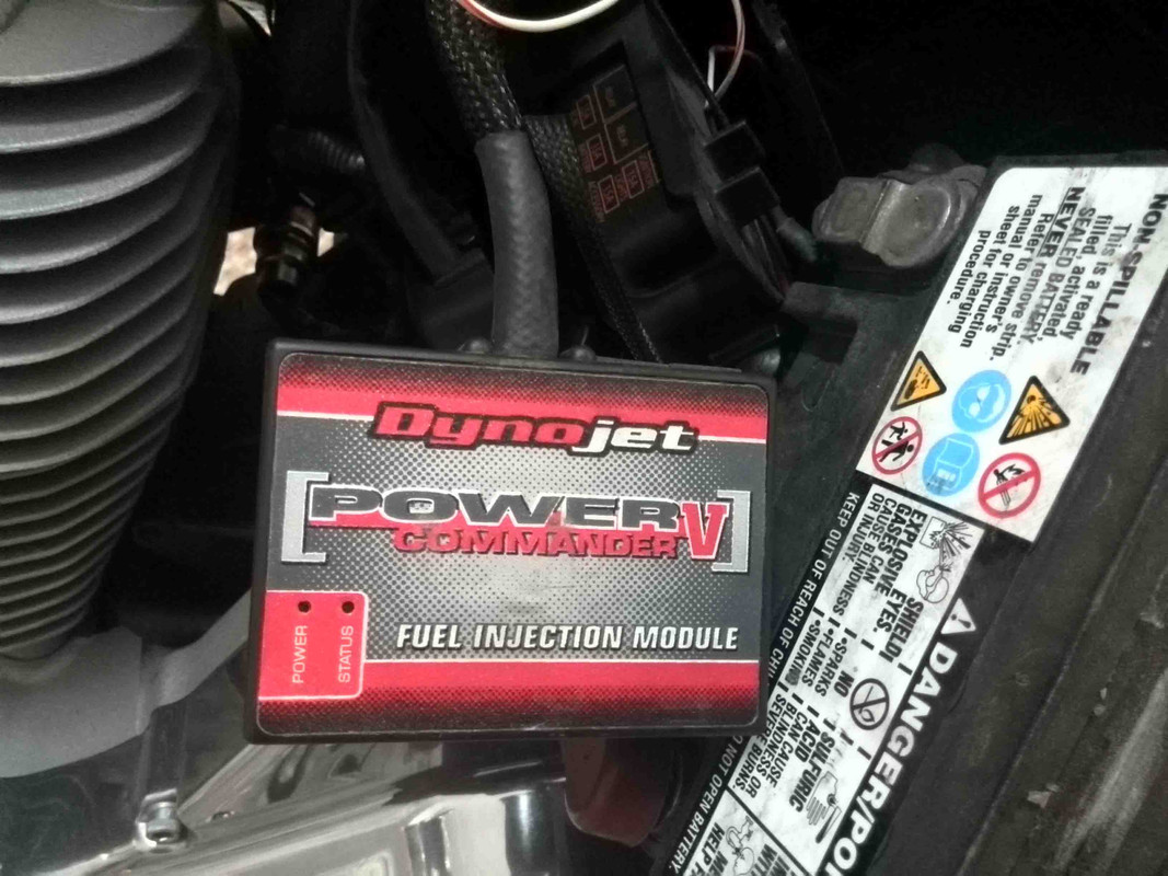

Ciao a tutti, vi racconto la mia esperienza:
Nel 2015 ho fatto installato una centralina aggiuntiva a quella originale, la power commander 5
sostituito il filtro aria originale con uno KN e scarico leggermente aperto.
La mappa è stata regolata al banco, dal 2015 non ho più fatto nessuna regolazione il minimo è a 820
(come si evince dalla foto fatta durante la revisione) Il motore scalda molto meno una coppia bellissima in due a 60 km/h in quinta marcia non strattona (in pianura ovvio) la max velocità che ho raggiunto è stata 160 km/h in due con il parabrezza, ovvio che dopo i 140km/h un pò tende a sbandare per via delle turbolenze. I consumi sono ottimi percorso misto sono sui 17 km/l in autostrada una media di 120km/h sui 18 km/l se la tengo sui 90km/h supero i 20km/l
Concludendo il tutto sono molto soddisfatto è pur sempre un a 883 Superlow.
Minimo 820 giri
https://www.youtube.com/watch?v=feTg3BiNbt0
Re: STAGE 1 - FATTO - IMPRESSIONI
Dynojet grande qualità. :ok:
iw7cfe ha scritto: 21/04/2021, 11:03 Ciao a tutti, vi racconto la mia esperienza:
Minimo 820 giri
vi saprò dire domani, ormai questa cosa l'ho fatta e pagata e sarebbe bello se i Signori di HD riuscissero a sistemarmi la cosa.....
