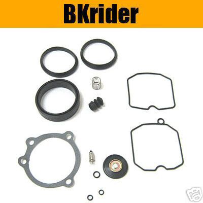

antoemat ha scritto:vi avverto che lo spillo conico non costa più una sciocchezza ma ben 31 euro per un pezzettino di alluminio con una punta in gomma ed un pistoncino all'interno
e li mortè!
Se cerchi con le parole CV rebuild kit su ebay.com trovi i kit che comprendono tutto compreso lo spillo a $10.
Io per 25 euro inclusa spedizione e senza tasse ci ho preso sia il rebuild kit che un kit di getti e spilli per rifare la carburazione.
Da quando le Harley sono a iniezione queste cose sono meno richieste e costano poco.
