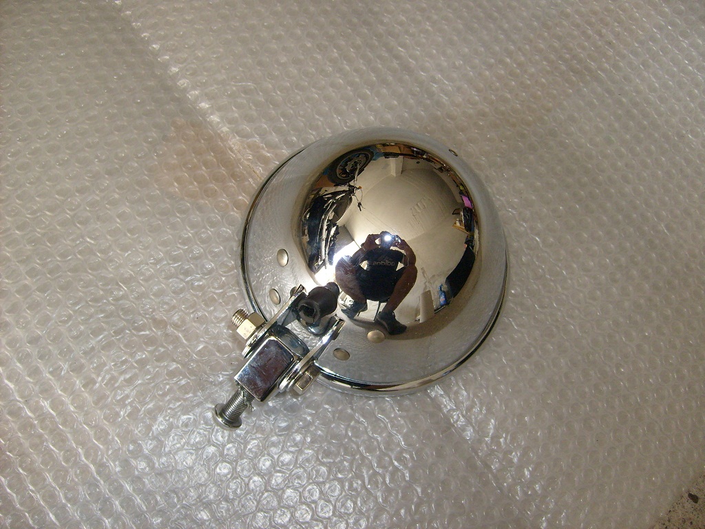

ciao ragazzi ho una iron del 2012 e il pfaro davanti ha la palpebra! ho provato a smontarla e ho visto che mi è venuto via tutto il faro! ho notato che è rivettato sulla palpebra! ci sono rimasto male perchè credevo di poter togliere la palpebra e lasciare il faro da solo ( old stile ). la domanda che vi pongo come posso fare a togliere la palpebra e soprattutto come posso fare a fissare il faro sulla moto ? senza comprarne uno nuovo si intende!! mi potete aiutare con qualche cosiglio! PS ma il faro si puo' staccare dalla palpebra senza danneggiarlo! ciao raga!!!!

confermo che il fanale si smonta come ti ha spiegato marvet ma se vuoi posizionarlo diversamente devi togliere il guscio esterno e la palpebra... in pratica a te rimane solo la parabola interna. devi comprarti un guscio esterno di quelli che hanno l'attacco di sotto che si attacca alla piastra inferiore... che deve essere forata se non lo è già.

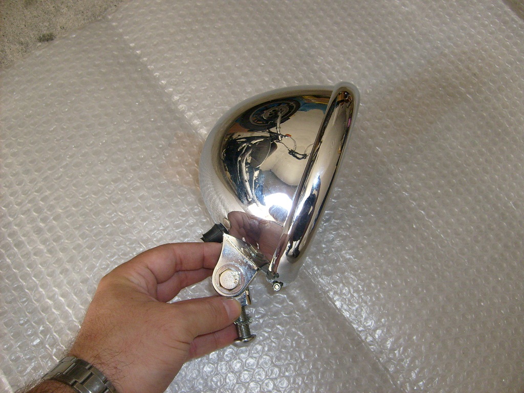

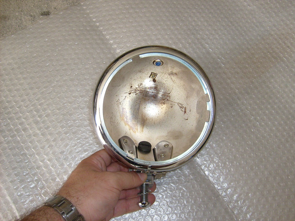

le foto sono quelle che ti ho postato, il guscio lo trovi su qualsiasi catalogo di parti aftermarket.
il perno che vedi si deve infilare in un buco che deve essere fatto al centro della piastra di sterzo inferiore.
qui in foto vedi le piastre dello sportster custom che hanno già di fabbrica il foro al centro.
