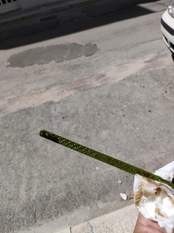

Buongiorno Ragazzi. Stamattina ho desistito dal farmi un giro, per livello olio bassino...
Motore 1584
tagliando dei 56mila fatto 5000km fa e circa un anno addietro (tutti ricambi o olii HD original).
Misurazione fatta facendo riscaldare il motore 3 minuti in garage e con moto sul cavalletto.
Quanto rabbocco? Che olio?

Quando vedi l’olio ancora sulla stecca vuol dire che sei quasi pieno, direi di mettere non più di mezzo litro e poi di riprendere la misura.
Per il tipo di olio vedi dalla fattura cosa ti hanno messo al tagliando e rimetti lo stesso tipo, meglio non mescolare

Grazie mille. Ora controllo...
