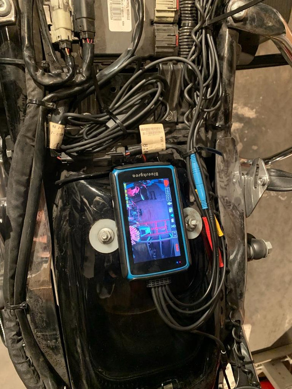

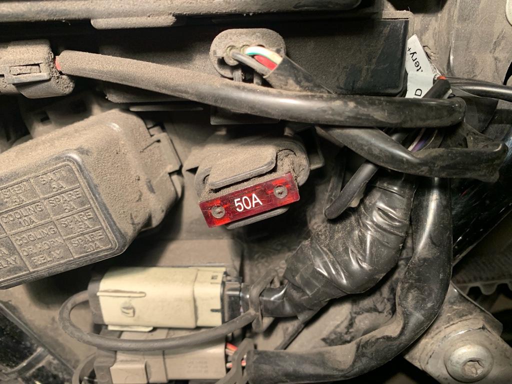

Lo scorso compleanno i figli mi hanno regalato questa
La particolarità è che molte di queste sul mercato hanno le videocamere stagne, ma non l’unità principale. Questa invece ha tutti i componenti stagni (in vendita su Amazon)

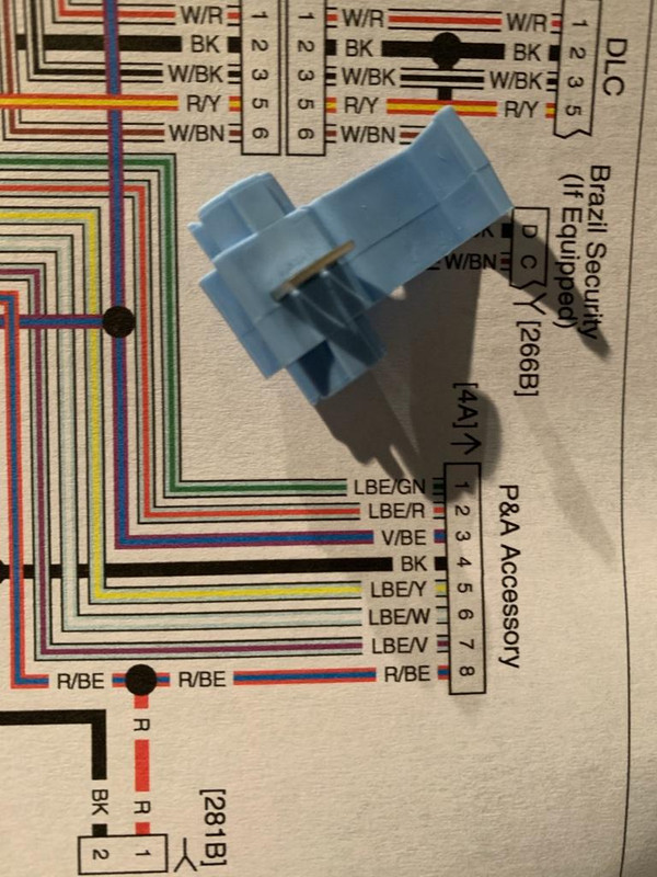

Ho preso l’alimentazione dal cavo accessory con dei rubacorrente, con alimentazione con IGN ON o ACC e automatica da batteria in caso di urto (utile se te la buttano a terra in parcheggio)
Il “malloppo” di cavi non è venuto poi così grosso (e dopo ho pulito il vano che era sporco da schifo…..)

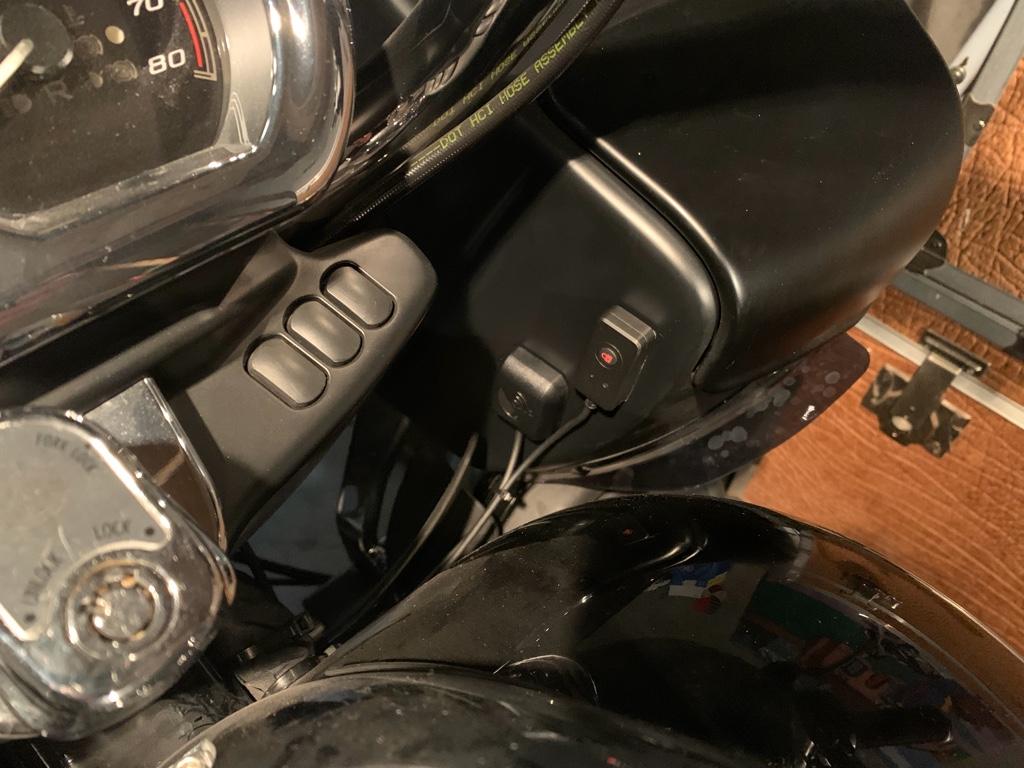

Ho messo il sensore GPS ed il microfono sulla parte interna fissa del cupolino. Il sensore GPS ho deciso di tenerlo disattivato per non mostrare le velocità sui video

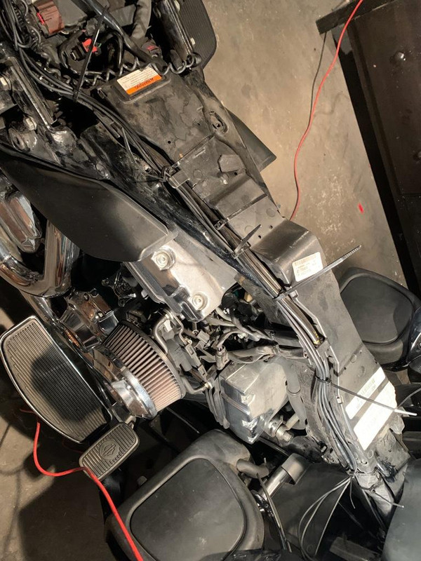

Per far passare i cavi ho tolto il serbatoio, ma ho deciso di lasciare intonso il tunnel cablaggi e di attaccare il tutto con fascette ai tubi freno
Ho montato L’Unità sul parafango posteriore con un velcro 3M in modo che alloggi nel sottosella. Ho lasciato I cablaggi con abbastanza bando per accedere a pieno al vano batteria. Avendo la possibilità di accedere ai video dal cellulare via WI-FI, la necessità di accedere alla memory card dentro l’unità è davvero rara

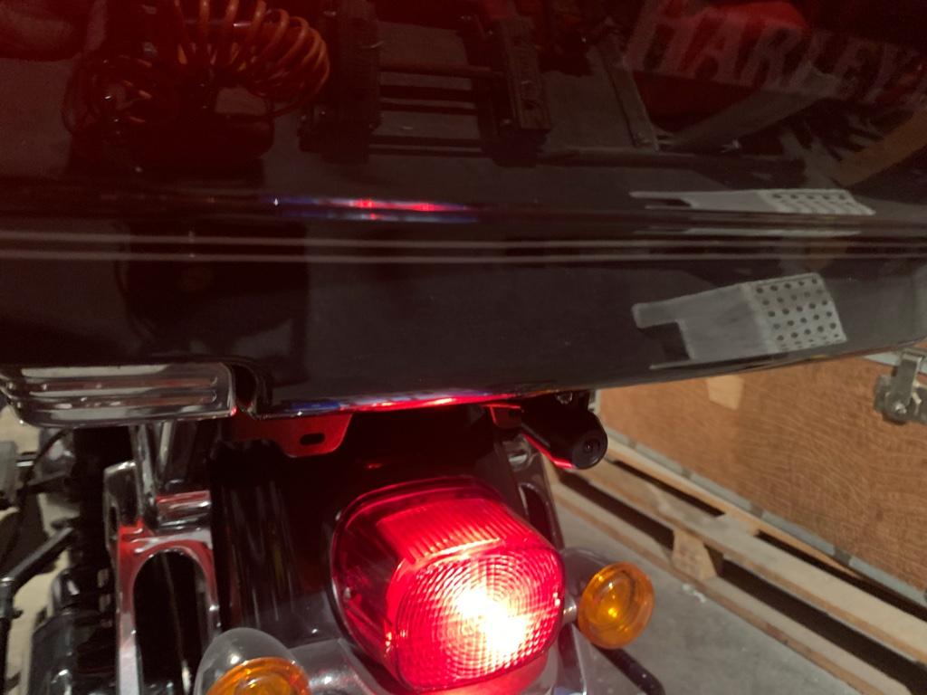

Le telecamera sono montate con adesivo 3M (nella confezione) sotto il cupolino e sotto il tourpak, sono lì da mesi e non hanno perso un colpo.

Entrambe le telecamere registrano contemporaneamente su canali separati ed i video possono essere scaricati singolarmente.
Funzionano esattamente come quelle delle auto

Quindi l'unità che hai montato sul parafango posteriore dispone di uno schermo video?
Ti interfacci a lei con il cellulare.

L’Unità ha uno schermo video (si vede nelle foto con l’immagine della cam posteriore del muro del garage) dove puoi selezionare le videocamere in real-time. Come dicevo L’Unità è stagna per poter essere montata anche al manubrio se si vuole (nella confezione è presente una staffa dedicata e ci sono diversi video su YouTube che ne mostrano l’utilizzo).
I video vengono registrati su SSD in modalità loop in modo da cancellare i più vecchi per far posto ai nuovi.
La durata dei video è selezionabile in diverse lunghezze, personalmente ho preferito video da un minuto per l’eventuale ricerca in caso d’incidente; ho però un SW per dashcam che mi consente di collegare automaticamente file multipli in caso volessi montare video più lunghi.
Per scaricare i video si può collegare la SSD al computer oppure si può collegare L’Unità al telefono in Wi-Fi e avere real-time o scaricare i video in memoria tramite un’app dedicata.
Non ho voluto collegare L’Unità al manubrio sia per ingombro che per non stare a scollegare ben 5 connettori ogni volta che si parcheggia
