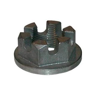

per rispondere ad Erika, quanto ti è accaduto è gravissimo, in 45 anni di pratica su due ruote, mai ho visto un perno ruota, montato correttamente, che si sia allentato tanto da andare, pesantemente, fuori asse.
Considera che, all' anteriore, oltre ad avere, in molti casi, un dado merlato che, con una "spina" evita lo svitarsi totale del dado, sono sempre presenti una o due viti ,nel piede della forcella, che fermano completamente l'asse stesso
dado merlato
stessa cosa il perno ruota posteriore, ha, come minimo un dado merlato, oltre ad essere tenuto in posizione dai registri della cinghia/catena, la possibilità che se ne vada a spasso è, praticamente, nulla, sempre che sia serrato correttamente.
Un disallineamento tale da portare allo sfregamento della cinghia, lo vedo molto strano, vero che, per rovinarla, basta che le pulegge non siano ben allineate, non occorre sfreghi, ma questo vorrebbe dire che, chi cura la manutenzione del mezzo, non ha fatto il suo lavoro.
Rispetto alla catena, la cinghia ha bisogno di molte meno cure e molto meno frequenti, ha un'usura nettamente inferiore, così come non soffre di allungamento quanto la catena, non va lubrificata, etc Va tenuta pulita, questo si e, Magari, ma si solleva un vespaio, ogni tanto, una passatina di spray al PTF.........
Stringendo; è un danno dovuto ad imperizia, difficile pensare ad altro. Si tratta di un lavoro banale, ma che va fatto a dovere, non è difficile né complesso, solo scomodo, non avendo le nostre moto cavalletto centrale.
