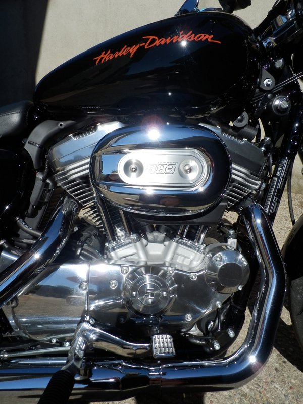

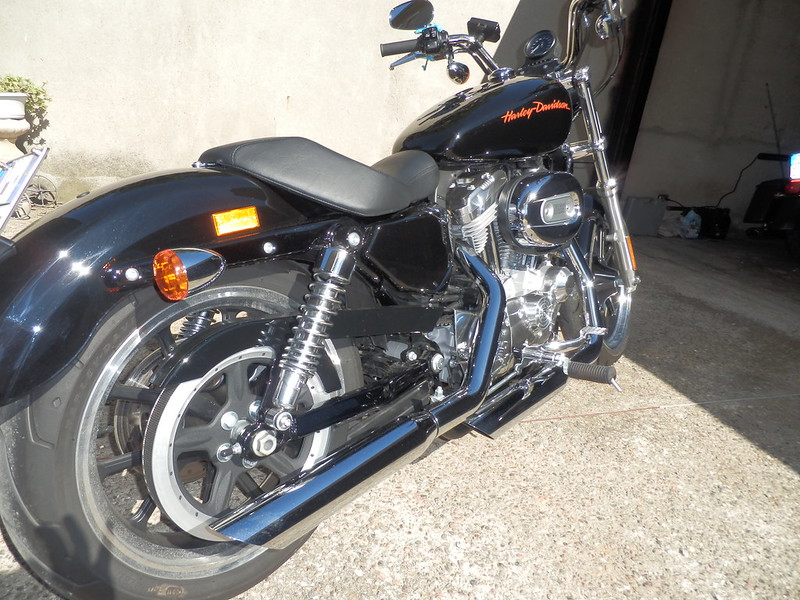

Nena's Superlow..

Si confermo Palma, era l HD che mia moglie aveva nel 2012.
Re: LE NOSTRE SPORTSTER
Gran bella motocicletta la Superlow.

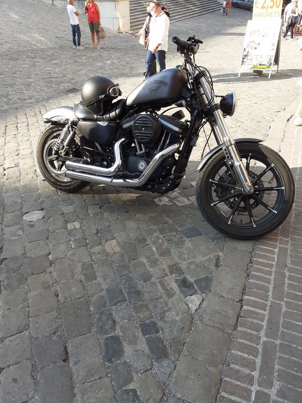

Questa e la mia moto dopo 5 anni di modifiche(invernali)...ci sono quasi?

Bella. :moto:
Perché il serbatoio è così alto?

Perché ha messo delle forcelle upsidedown non originali all'anteriore, e questo ha alzato tutto l'avantreno, sollevando il davanti della motocicletta di parecchi centimetri (se non vado errando).

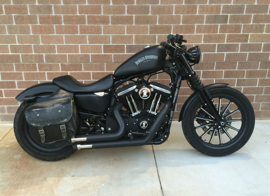

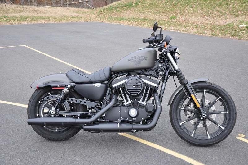

Guarda questi due Sporty....Il primo è "normale"...
Al secondo è stata tolta la struttura che vedi nella prima sotto il serbatoio, creando un vuoto nella linea e quindi già più spazio (visivamente parlando) tra motore e serbatoio. Questo già la fa sembrare con il serbatoio posizionato più in alto.
Adesso aggiungi un paio di forcelle più alte (lunghe) delle originali....
Et voilà la motò.....almeno credo..... :nonso:

La forcella rovesciata e 6 cm più lunga dell originale e anche le piastre sono diverse quindi gli steli sono più vicini al canotto, quindi la moto e più alta e leggermente più alta ma non più lunga di interasse , il serbatoio e in effetti l'ho rialzato di 3/4 cm non ricordo di preciso per fare passare il fascio di fili sotto,ho spostato le bobine lateralmente,per creare quel vuoto effetto chopper,(anche nella foto quella nera ha il serbatoio rialzato ingrandisci sulla vite di fissagggio)
