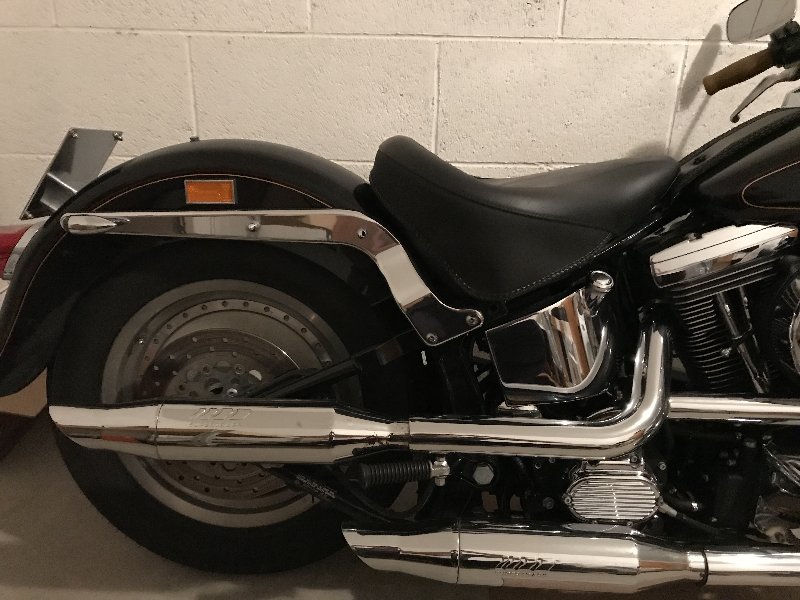

Un saluto a tutti, ho preso la mia Fat Boy con su installati questi scarichi
Il sound è da paura ma qualche volta ho avuto l'impressione che fosse un po' eccessivo.
Ho installato i finali tapered al posto degli slash cut sperando di ridurre un po' la rumorosità ma è solo cambiato leggermente il timbro.
Ho pensato quindi di levare qualche disco visto che sono delle Supertrapp ma guardando all'interno
ho idea che ci sia solo qualche disco e non so neanche quanto lavorino perché non c'è un tappo che devi i gas verso le lamelle dei dischi.
Su internet non ho trovato istruzioni per questi terminali, in più la mia moto ha installato un albero a camme Andrews EV-27 e non so se sia il caso di chiudere di più gli scarichi.
Qualcuno ha o ha avuto queste Supertrapp e può consigliarmi come e se si può avere un suono più civile? Posso installarci tappi e dischi per gestire il suono?
Vi ringrazio.

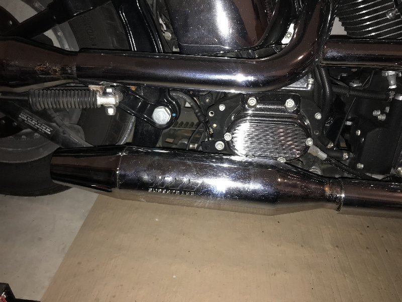

Ciao potresti sfruttare le tre viti per mettere una retina tipo mcj ...una soluzione economica e veloce
fabri2005
Messaggi: 593
Località: Roma
Re: Supertrapp Straight Duals
Messaggio da fabri2005 »
Queste?
Può essere una soluzione, grazie.
Solo che su internet non le trovo come ricambio.

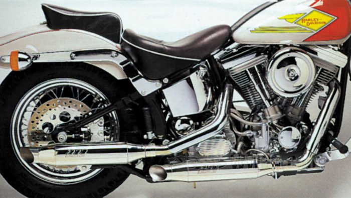

Sulla mia vecchia Street Bob avevo dei Supertrapp molto simili, ma quando toglievo il finale i dischi li vedevo.
Qui mi sembrano stranamente in fondo....boh...
https://images.app.goo.gl/xeEbmwZeuww9Vju48
Nel link si vede l'immagine di come dovrebbero apparire.
fabri2005
Messaggi: 593
Località: Roma
Già, ho idea che non ci siano proprio i dischi. Appena posso provo a vedere se oltre al finale del terminale si possa smontare qualcos’altro per capire meglio.
