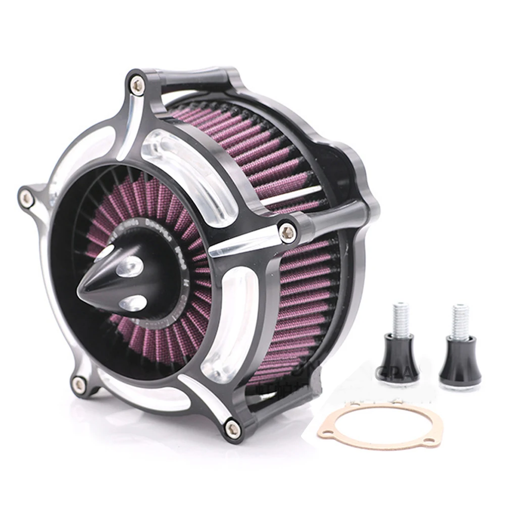

Per il filtro vai pure su Amazon ci sono vari filtri cinesi che ti assicuro sono molto belli e funzionano bene perché ne ho mappati molti, i prezzi sono da 36 a 150 Euro. Mediamente i piccoli per Sportster sono sui 50 Euro.
L'elemento filtrante è uguale per tutti, cellulosa a secco basta lavarli ed asciugarli senza mettere olio come i K&N.
Io personalmente sul mio Dyna Low Rider ho messo il turbine:
