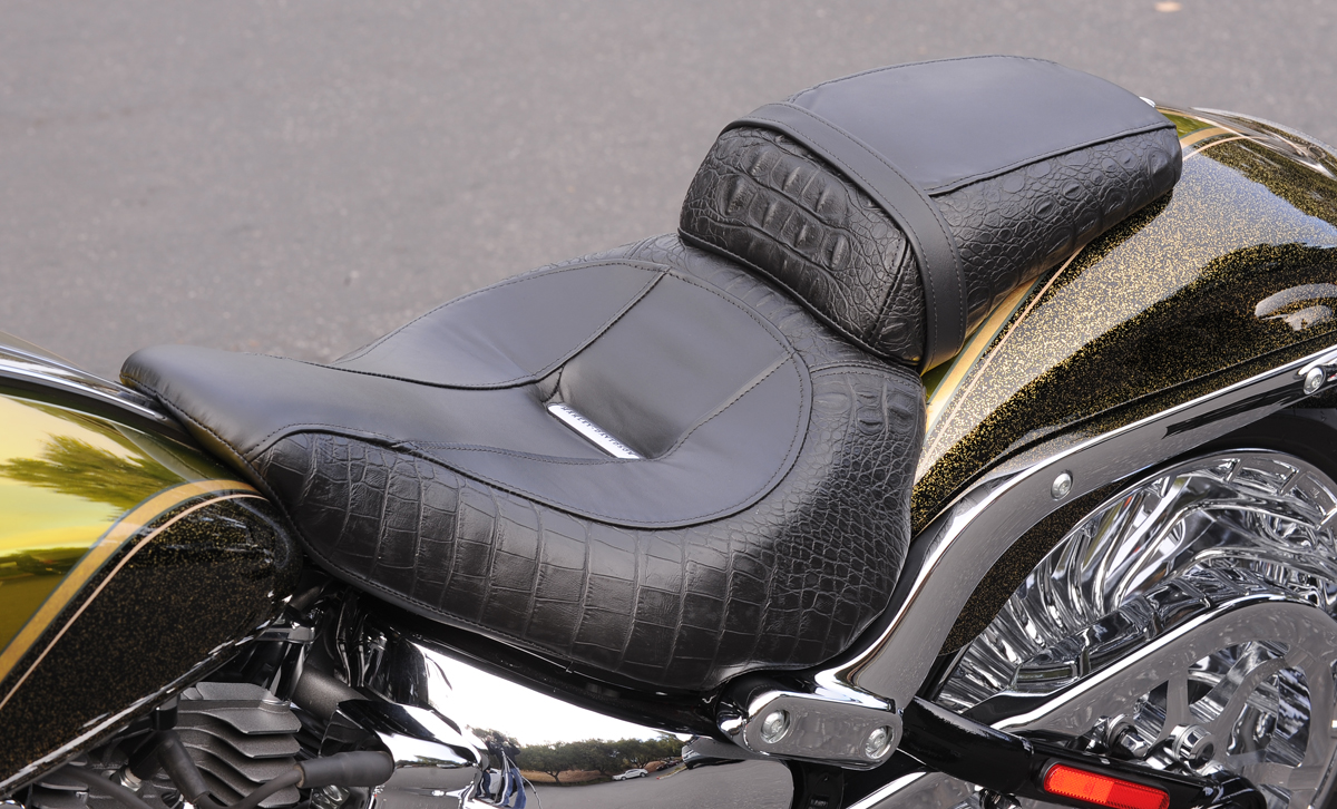

Ciao a tutti, sul libretto della mia moto vedo scritto:
P.T. 2 Se provvisto di sedile doppio e dispositivo di ritenuta passeggero....
Non mi è chiaro l'ultima parte.....il sedile doppio c'è....
vuol dire che per circolare in due DEVO per forza montare il sissy bar?

Ciao, di solito tale sistema è il cinturino che vedi sulla sella passeggero in questa foto (che è una sella di serie CVO ma quella non CVO è uguale).
Doppio non so di preciso che cosa voglia dire ma, onestamente, senza sissy io non ci farei mai salire nessuno.

La moto dovrebbe essere omologata per due. Nonostante abbia la sella singola.
La ritenuta non è altro, che quella assurda cinghia che passa intorno alla sella. Niente più niente meno..
In teoria il passeggero dovrebbe attaccarsi lì essendo la moto sprovvista di maniglie laterali.
Anche la superlow di mia moglie avevo la sella singola ma era omologata per due.
