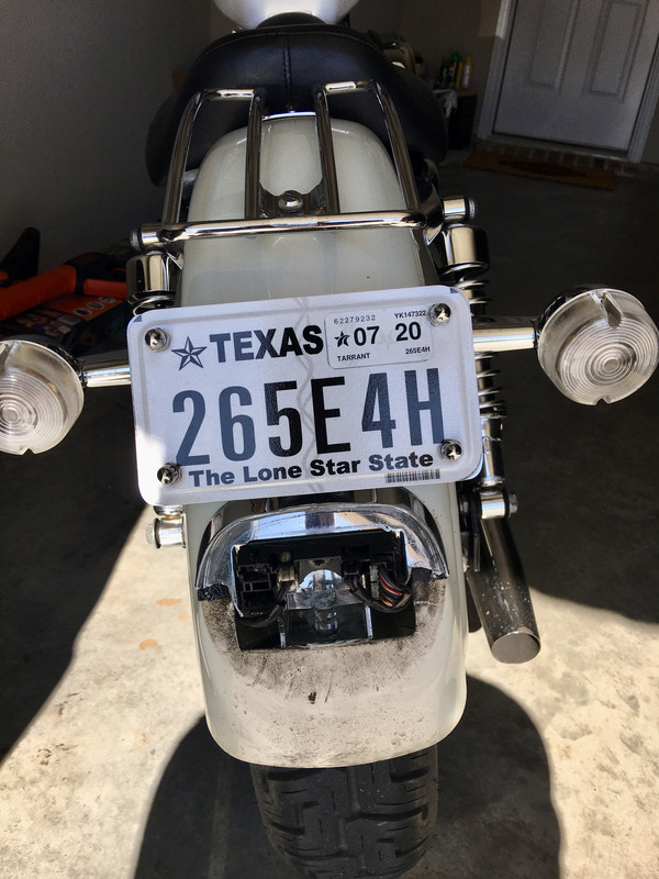

Lo Sportster di mia moglie è del 2000 e ha il motore imbullonato direttamente sul telaio senza supporti elastici!
Inutile dire che vibra come un frullatore!
Questo e' il quarto fanale che perdo....il tizio delle parti all'HD mi diceva che lui ha un Dyna pre-2000 e ha lo stesso problema!

Normale amministrazione che conosco molto bene.
Ma dimmi, gli si spezzano gli attacchi plastici oppure è uno svitamento da vibrazioni?

e metterci uno strato di silicone per tenerlo incollato?
Dico silicone e non colla perché è più facile da rimuovere!

Può andare bene anche il silicone effettivamente. Sulla mia ricordo che misero una specie di pasta o qualcosa nei fanali per smorzare le vibrazioni..
