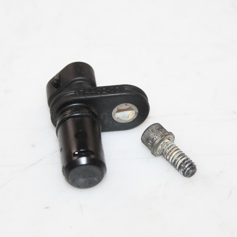

Ciao a tutti e spero che qualcuno possa aiutarmi... Io possiedo una forti Eight del 2013 acquistata lo scorso giugno da un privato, il problema è che da un po' certe volte quando accendo la moto non va il contachilometri e la senti che non gira bene dal minimo che si abbassa e certe volte la fa spegnere, poi la spengo e la riaccendo e il contachilometri per magia va e la moto va benissimo, a volte devo ripetere l'operazione 2 o 3 volte, il tipo di prima aveva montato le luci allo xeno e secondo me ha combinato qualcosa o magari no, vi prego aiutatemi...
Re: Problemi di elettronica con la mia Forty eight
Ho già visto un difetto simile, era il sensore magnetico sul cambio che rileva la rotazione degli ingranaggi e calcola la velocità.
Aveva sia lo strumento che non funzionava che stranamente problemi di regime di minimo.
La centralina usa il sensore per capire se la moto è ferma e regolare lo IAC al minimo. Se il sensore non rileva nulla la centralina non imposta bene il minimo.

Sei un grande, spero che sia questo il problema, comunque grazie per il tuo interessamento
