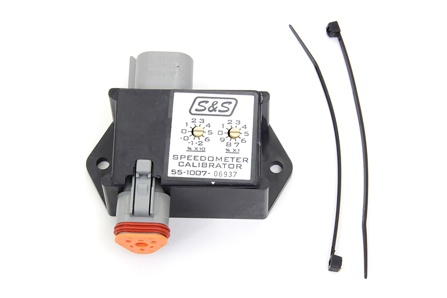

Esiste anche questo
https://www.ebay.com/itm/S-S-Speedomete ... 1692885430
che permette di calibrare il proprio tachimetro con letture da - 30% a + 70%
In sostanza, se dai una lettura "+61%" ti ricalibri lo strumento originale e ti dà la lettura in km/h !
