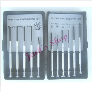

anche io ti consiglio di provare prima a staccare i pin dal connettore.
puoi provare anche con un cacciavite piatto molto piccolo (tipicamente quelli che si trovano nei kit di precisione economici).
