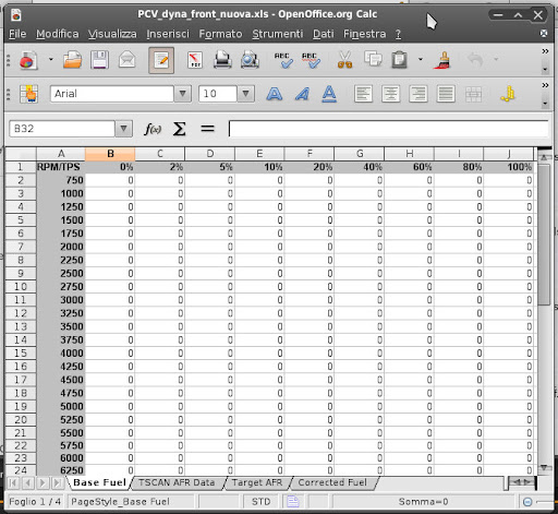

Il foglio di calcolo contiene la fuel map di base che in questo caso ha tutti zero. Se non volevamo partire con mappe a zero, e stavamo perfezionando una mappa già nella centralina, inseriamo qua quella mappa il calcolo finale terrà conto di questi valori e li correggerà.
[url2=http://lh6.ggpht.com/_d7BmiEzfBUI/S-b9B ... -calc1.jpg]Immagine[/url2]

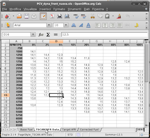

Quindi si inseriscono più dati possibile recuperati dal sistema di datalogging, sotto forma di rapporti AFR (stechiometrici) e si inseriscono nella relativa parte del foglio di calcolo:
[url2=http://lh3.ggpht.com/_d7BmiEzfBUI/S-b9C ... -calc2.jpg]Immagine[/url2]

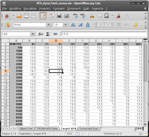

Quindi inserire la mapa stechiometrica di destinazione. Ossia quella che vorremmo sia la mappa ideale che vogliamo che la nostra iniezione tenga per avere le migliori prestazioni.
Queste mappe non sono facili da trovare, cambiano da motore a motore, e si possono costruire con l'esperienza o si trovano in giro per forum su Internet da altre persone che hanno avuto modo di sperimentare e hanno deciso di condividere le loro mappe.
[url2=http://lh6.ggpht.com/_d7BmiEzfBUI/S-b9D ... -calc3.jpg]Immagine[/url2]
