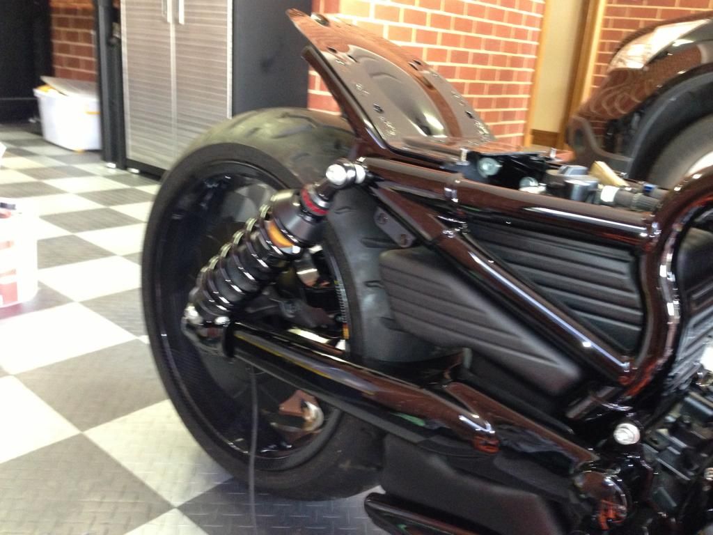

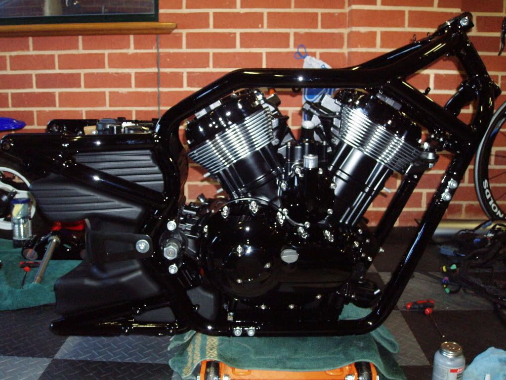

Il kit ha questa foggia
La parte posteriore dovrebbe diventare tipo questa, con un assetto rialzato di 1-2 pollici e montando pedane centrali ed uno schienalino pilota
Dovrei dotarlo di retromarcia.
Una possibilità sarebbe eliminare o rimodellare il serbatoio sottosella, cosa non semplice e con relativi problemi di omologazione, per montare sulla piastra inferiore un motoriduttore con trasmissione a rullo e un serbatoio "normale".
Oppure una trasmissione mediante una puleggia ausiliaria con ruota libera, solo che gli spazi sono veramente ridotti.
Idee?
