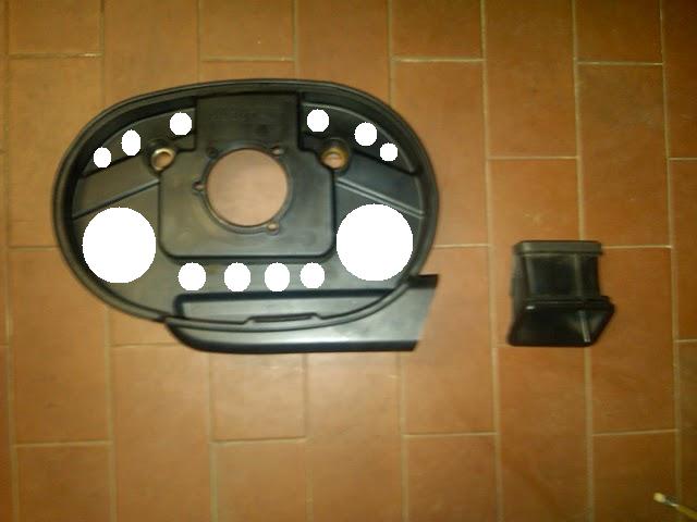

kurbanov ha scritto: Mechano ma secondo te come potrebbe essere una modifica della scatola filtro come in questa foto?é esagerata oppure può andare bene?
Direi che può andare.
Devi cercare di evitare di indebolire troppo la struttura. Perché poi non si deformi col calore estivo.
Mechano
Messaggi: 5178
Modello: 2014 Dyna Low Rider
Località: Verona
Re: Posizionamento twin tuner 2
Messaggio da Mechano »
Quello che vorrei capire è se conviene fare pochi fori ma molto grossi(come in foto) oppure molti fori più piccoli.
A prescindere dalla robustezza della struttura cosa è più conveniente?
I fori piccoli sono più facili da richiudere con il collante epossidico e questo potrebbe essere un vantaggio.ma in termini di afflusso di aria all'airbox?
I fori piccoli hanno una minore caduta di pressione del flusso d'aria e quindi accelerano il riempimento dell'airbox dopo il primo risucchio d'aria della fase di aspirazione che lo ha svuotato.
In teoria il tutto andrebbe accordato provando su un banco per capire dopo quanti fori la coppia e la potenza smettono di crescere (se non addirittura diminuire).
Motivo per cui io dico di fare 20 fori da 10mm, regolare la carburazione ed aumentarli per vedere se le prestazioni migliorano, se con l'ultima aggiunta non migliorano, tornare al numero di fori precedente.
Tu e 3ca state facendo da pionieri in questa modifica e i vostri risultati resteranno su questo forum nella sezione delle guide per tutti gli altri possessori di 883 futuri che vorranno provare le stesse modifiche.

Piccolo et insignificante contributo : prima di passare al filtro S.E. anche io avevo forato la scatola originale : fori Ø 10 mm ovunque (circa una ventina ma con un certo ordine) sulle superfici piane della scatola (non sulle nervature) soltanto dietro e non frontemarcia.
Non avendo all'epoca ancora montato il fueler ho comunque notato un discreto incremento per quel che riguarda prontezza del motore e tiro in basso, seppur con tanti schioppi dagli scarichi e tanto ma tanto calore in più, problemi attenuati e quasi scomparsi ingrassando la miscela.

Hans Delbruck ha scritto:Piccolo et insignificante contributo : prima di passare al filtro S.E. anche io avevo forato la scatola originale : fori Ø 10 mm ovunque (circa una ventina ma con un certo ordine) sulle superfici piane della scatola (non sulle nervature) soltanto dietro e non frontemarcia.
Se con lo scarico si può vivere con qualche scoppio e irregolarità in più, nel momento in cui si tocca l'aspirazione è obbligatorio correggere la carburazione.
Sui modelli ad iniezione ci pensano le sonde Lambda, sul carburatore va obbligatoriamente kittato.
