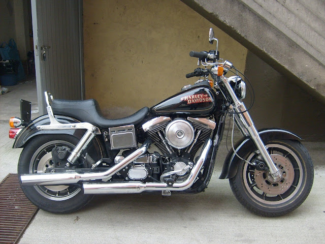

Io ho messo l'anteriore da 16" sul mio Dyna che montava l'avantreno uguale al tuo.
Il lavoro l'ho fatto a settembre ma l'omologazione la farò a marzo.
Io ho montato un avanterno fatboy ma per te secondo me sono meglio le piastre rebuffini.

Ho messo un normalissimo cerchio posteriore Harley. Nel mio caso abbiamo dovuto adattarlo restringendo il mozzo in modo che combaciassero i dischi freno con le mie pinze originali. Solo quest'anno l'ho rimessata d'inverno perché sto facendo dei lavori invernali ma oramai ho quasi finito e se tutto va bene prima di 2 settimane sarò dinuovo in sella.
Considera che quando passi dal 100/90-19 al 130/90-16 la guidabilità cambia. Non sarà più maneggevole come prima nelle manovre da fermo ma la sentirai più stabile in piega e più piazzata a terra in generale. Comunque l'omologazione prevede sempre l'aggiunta di una nuova misura di pneumatico e quindi sul libretto ti resterà anche la misura per la ruota da 19" quindi se ci ripensi puoi sempre tornare in dietro.
