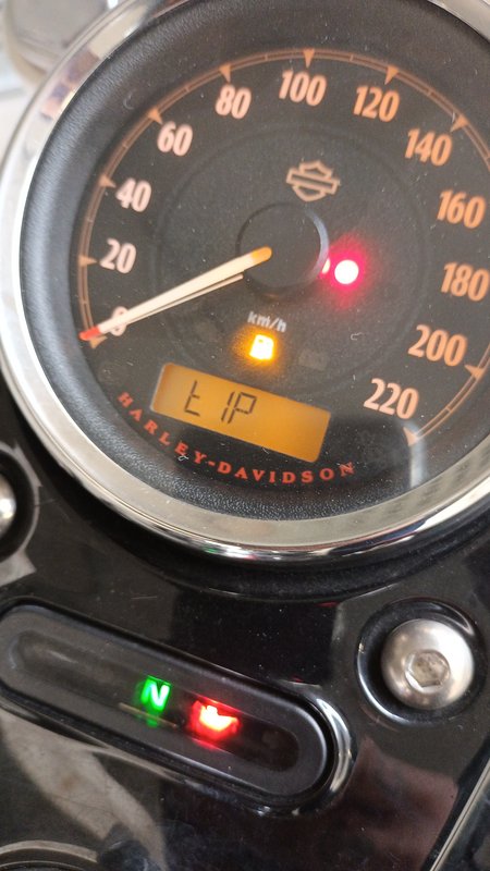

Ciao a tutti
Ho rimontato la batteria che era sotto carica sul mi dyna wide glide 2012. È andato tutto bene seguendo il solito procedimento. Purtroppo alla prima messa in moto mi è comparso questo errore in foto:
la moto non da segni di vita.......si accende il quadro ma non va nessuna funzione, non si accende, non vanno le frecce, la luce si spegne poco dopo. Rismontata e rimontata la batteria l'errore scompare ma al primo avvio riappare.
Ho letto su forum americani e sembra che sia il TIP:
Spia di ribaltamento
AVVERTENZA
Qualora la motocicletta si fosse rovesciata, la parola “tIP” verrà visualizzata nella finestra del contachilometri. Non sarà possibile avviare il motore finché non si sarà cancellata la segnalazione.
Ripristino:
Per ripristinare il funzionamento della motocicletta, metterla in posizione verticale e portare il commutatore di accensione su su OFF (spento) – IGN (accensione).
Ho provato a fare il reset ma nulla qualcuno sa dove si trova il sensore? ad alcuni si è sganciato e il reset non funzionava.
Grazie
