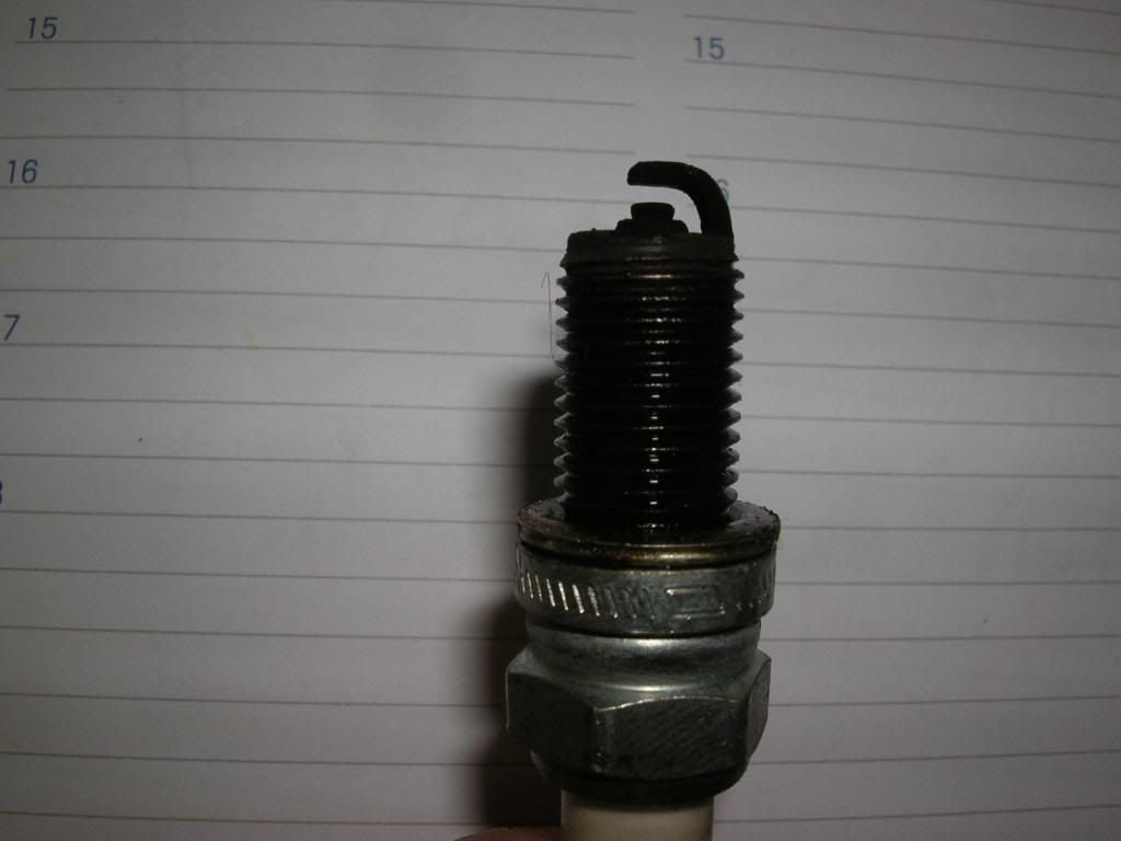

Tagliando effettuato, ho comprato il materiale su ebay( olio motore, filtro olio, olio cambio e candele). La moto ha 20966 km, queso la stato delle candele!
Comunque ho voluto fare un tagliando di questo tipo cosi da sapere finalmente le condizioni della moto, visto che chi ce l'aveva prima non sapeva com'era messa di manutenzione!

Tomas81 ha scritto:Tagliando effettuato, ho comprato il materiale su ebay( olio motore, filtro olio, olio cambio e candele). La moto ha 20966 km, queso la stato delle candele!
La foto è un pò buia, da quello che si capisce sembra che hai una combustione un pò troppo grassa se davvero la candela è così nera.....
Magari è così perchè non è stata cambiata da una vita, tra un migliaio di km controlla come stanno messe quelle nuove che hai montato adesso.

21.000km sono un po' tanti per una candela generica come l'originale.
Di solito hanno vita media di 15-18.000km.

@beaver: grazie del consiglio... lo faro'!!!
@ mechano: pero' il manuale le porta a 24mila km...
Dopo il tagliando, l ho fatta girare e scaldare, quando era bella calda ho sgasato da fermo, e ha fatto delle leggere fumate nere, da cosa puo' essere dovuto?

Tomas81 ha scritto:@beaver: grazie del consiglio... lo faro'!!!
Normale!
