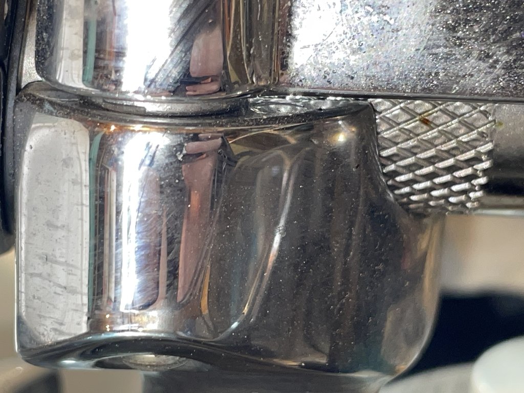

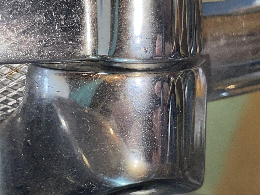

ric47v8 ha scritto: 24/01/2025, 18:22 Domani controllo, ma mi sembra di ricordare che i miei non vanno a battuta...
Se vuoi posso fare una foto e postarla così hai un confronto.
ric47v8
Messaggi: 206
Iscritto il: 16/08/2020, 8:39
Località: Sassetta (LI)
Re: Problema Manubrio
Messaggio da ric47v8 »
Sono andato a vedere, non si capisce bene, si vede un bordo interno, sembra a battuta o poco ci manca...
Però mi sembra di ricordare, quando ho cambiato manubrio, durante il serraggio dei bulloni, quella distanza tra riser e cappellotto, varia a seconda di come si stringono i bulloni

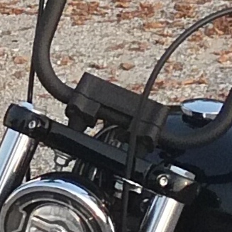

Messaggi: 1405
I miei sono così.

Non sembrano completamente a battuta...
Lo sterzo si muove perché si allentano i bulloni?
simonee
Messaggi: 831
Iscritto il: 01/05/2021, 2:12
Modello: Breakout 114 '21
Località: Cagliari
Messaggio da simonee »
ric47v8 ha scritto: 28/01/2025, 18:29 Non sembrano completamente a battuta...
Confermo che non vanno completamente a battuta, come da manuale di officina
Messaggi: 1405

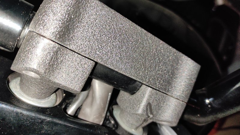

Adesso spero non si allenteranno più, però prima sì, succedeva questo.
Forse non è completamente a battuta ma anche con manubrio originale è sempre stato così.
Questa è una delle poche foto rimaste nel telefono dove comunque si può notare.
Messaggi: 1405
simonee ha scritto: 28/01/2025, 19:46
Non sapevo questo. :ok:
Cosa hai fatto? Hai messo le spine?
Messaggi: 1405
ric47v8 ha scritto: 28/01/2025, 20:45
Esattamente, anche se con tutta onestà non ho capito bene in che modo bloccano meglio il manubrio senza forare quest'ultimo.
ric47v8
Messaggi: 206
Come e dove le hai messe?
