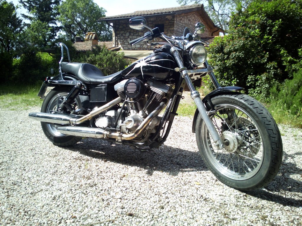

Sulla mia, Dyna FXD evo, notoriamente carente in sospensioni e freni, ho montato gli ammortizzatori che dicevo, dopo averci provato dei Bitubo che non mi sono piaciuti, e, all'anteriore, molle Hyperpro, che conosco per averle usate su altre moto.
Chi ha guidato la mia moto, parliamo di possessori di HD, l'ha trovata, comoda, compatibilmente con il mezzo e "solida" come ciclistica.... il tutto con una spesa modesta, tutto sommato.
Sulla vecchia FXRs avevo molle WP all'anteriore, ma ci vollero due o tre esperimenti per trovare compressione e olio che mi soddisfacessero, e Koni da 12" al posteriore, avevano solo tre livelli di pre carico, ma 5 di ritorno.
Andava bene, nonostante un avantreno +6°, da dire che, il telaio della serie FRX era un Signor telaio.
