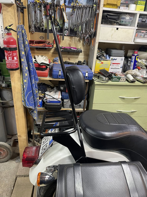

Sissy finito... ho cambiato anche l' anello, troppo grande, non mi piaceva

Meglio con l'anello piccolo, con quello grande sembrava quasi un simbolo religioso.....
Messaggi: 1349
Re: Consiglio acquisto
Molto meglio con l'anello più piccolo.
Anche il colore nero sta benissimo.
Direi un ottimo lavoro :ok:

Grazie ...

Come tubolare non è un po' sottile?
Guardando nell'insieme, mi sembra sottodimensionato rispetto al resto.
Avrei visto meglio un diametro maggiore.
ric47v8
Messaggi: 206
Iscritto il: 16/08/2020, 8:39
Località: Sassetta (LI)
Messaggio da ric47v8 »
Balengo ha scritto: 22/02/2024, 9:59 Come tubolare non è un po' sottile?
É lo stesso diametro del sissy originale, forse essendo alto poteva essere maggiore...ma poi per piegarlo... già difficile piegare questo.
Forse il colore nero, quando l' ho provato prima di verniciarlo non faceva questa impressione...

Bravo
Bel lavoro complimenti

ric47v8 ha scritto: 22/02/2024, 19:50
Bisognerebbe toccarlo con mano dal vivo.
Ma forse come dici è il colore nero che lo fa sembrare più sottile il nero smagrisce 😁

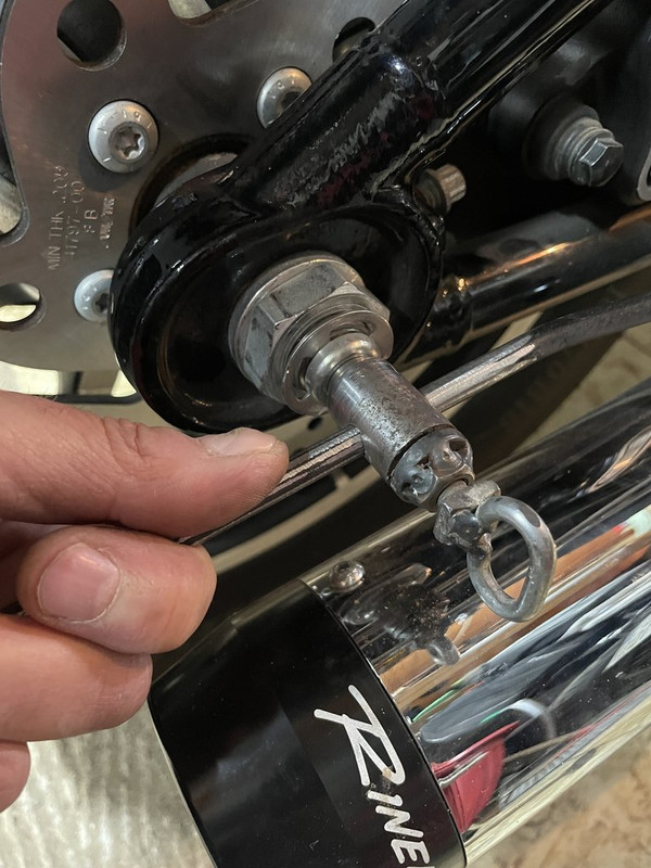

Allineamento ruota posteriore.

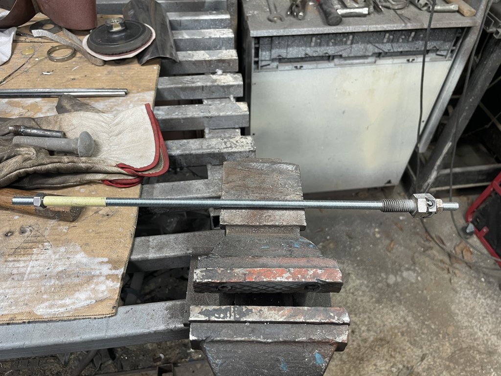

Avevo un pò di tempo e ho provato a fare l' asta per allineare la ruota
Barra filettata, da inserire nell' asse del forcellone, da un lato ho messo un poco di nastro per eliminare il piccolo gioco, dall' altra un bullone che va preciso nell' asse
Perno conico che va a centrarsi nel perno ruota, tramite un bulloncino fissa la barra alla lunghezza

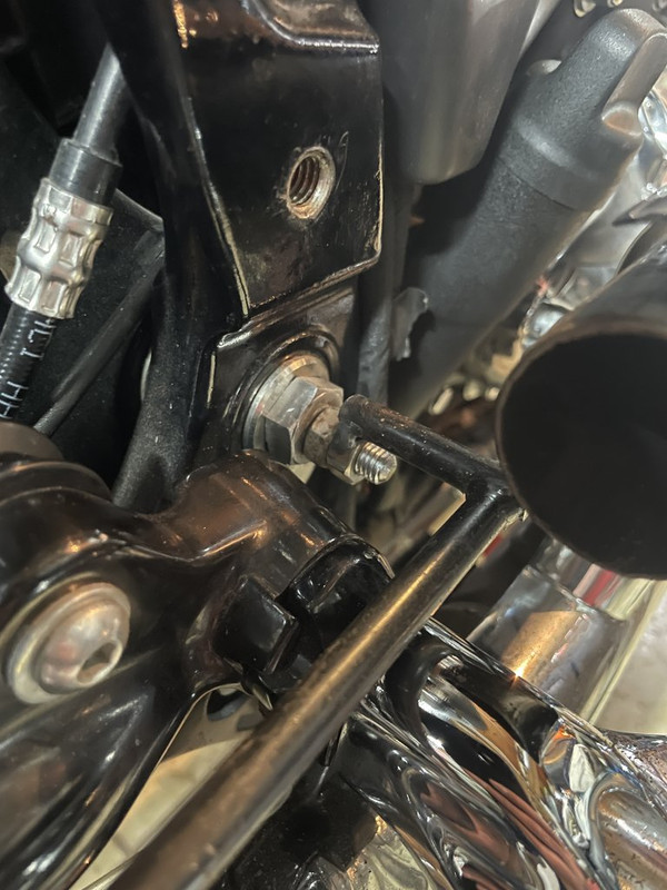

Asta sagomata per scansare il supporto degli scarichi, questa misura la riportiamo dall' altra parte

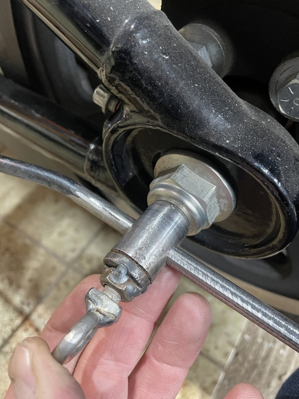

Da questo lato dado saldato e forato da inserire nella barra, avendolo forato ho eliminato la filettatura, quindi non va avvitato ma scorre
Qui inserito nell' altro lato
Verifica ed eventuale spostamento dell' asse ruota
Come si vede ingrandendo la foto, l' asse ruota va spostato leggermente in avanti
