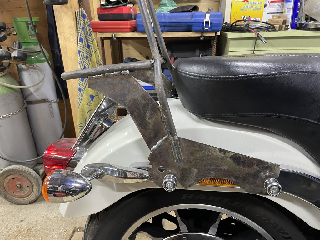

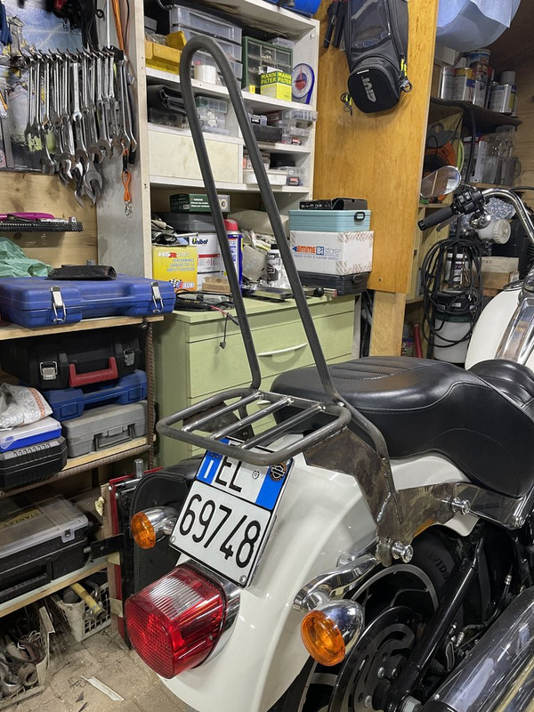

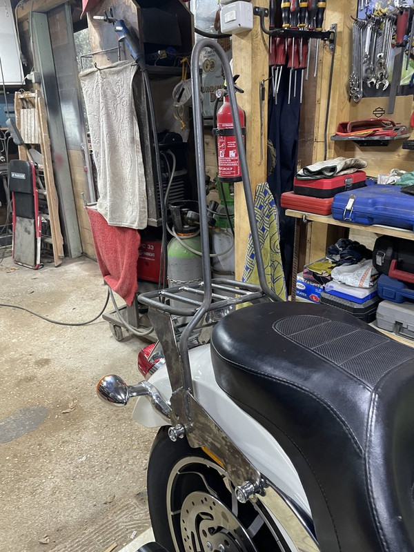

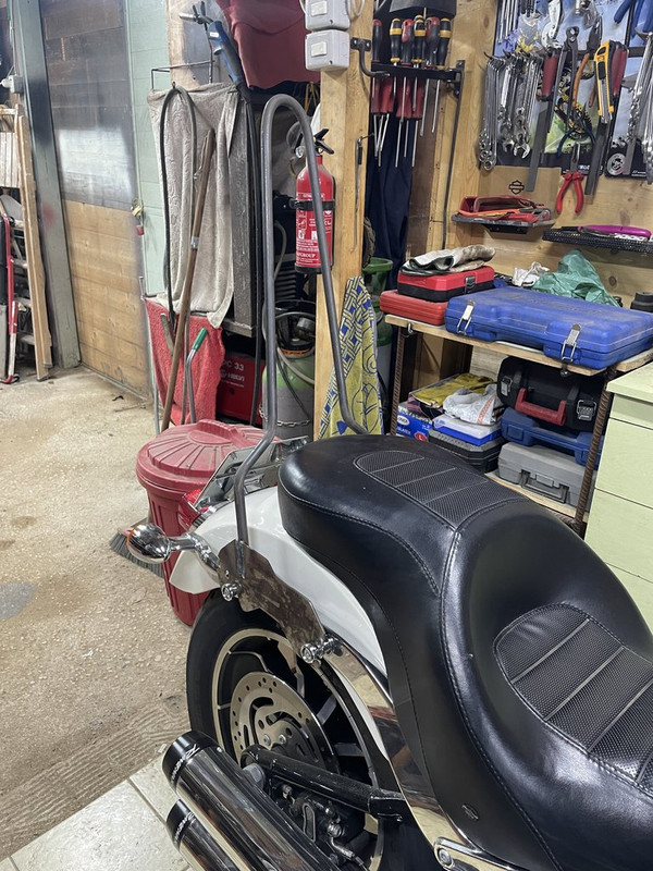

ric47v8 ha scritto: 17/01/2024, 17:35 Come per lo sportster, mi é presa la voglia di fare il sissybar, mi piace e lo trovo comodo alto giusto da poterci legare uno zaino o borsa...
Due foto
Sembra un lavoro ben fatto.
Bravo :ok:
Non essendo un amante delle cromature, anch'io sarei sul nero però credo che esteticamente anche il cromato starebbe benissimo.

Secondo me se lo faccio fare a polvere, nero opaco, nascondo di più le finiture, tipo i segni della molatura ecc.
Ho paura che la cromatura deve avere il fondo fatto benissimo...

ric47v8 ha scritto: 18/01/2024, 12:49 Secondo me se lo faccio fare a polvere, nero opaco, nascondo di più le finiture, tipo i segni della molatura ecc.
Sicuramente con quella a polvere copri tutte le piccole imperfezioni.....
Il tubo è piegato molto bene, non si è schiacciato nemmeno un pò, cos'hai usato per le pieghe?
Comunque tra una saldatura e l'altra direi hai risparmiato 1300-1500 euro...... :ok:

Walter-- ha scritto: 18/01/2024, 14:22
E' tubo pieno da 15mm, per piegarlo ho utilizzato un attrezzo manuale simile a quello che usano i carpentieri per il ferro del cemento armato.
Ora cerco un cuscino, da applicare al sissybar, poi vorrei mettere qualche finitura.
Su motea ci sono a buon prezzo, ma per me é un passatempo fare questi lavoretti

simonee ha scritto: 18/01/2024, 20:57 La verniciatura a polvere è ottima, soprattutto perchè molto più resistente di quella tradizionale.
Il problema è che la superficie deve essere perfetta perchè non si possono fare stuccature che in forno si scioglierebbero.
Il difficile é proprio questo, alcune saldature dovrei molarle, ma nel molarle é facile graffiare il pezzo...

ric47v8 ha scritto: 19/01/2024, 6:01
Per le graffiature non ti far problemi, se non sono solchi la verniciatura a polvere li copre. L'ho testato sul mio cupolino che aveva le graffiature della calandra
bel lavoro :ok:
per la molatura dipende cosa usi , dovresti usate i dischi di cartavetrata dalla grana grossa a quella più fine
con quella grassa dai solo una sgrossata e poi con quella fine porti le saldature a livello desidera .

Maximo ha scritto: 28/01/2024, 21:33
bel lavoro :ok:
Grazie
In effetti faccio così, ma comunque i dischi di carta vetrata sono flessibili, e vanno a toccare anche oltre la saldatura
