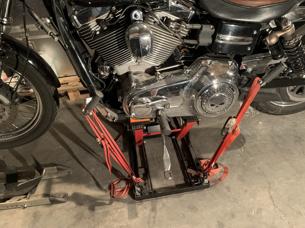

883Low ha scritto: 09/09/2021, 13:23 io uso questo sulla mia:
https://www.motea.com/it/ponte-sollevat ... zGEALw_wcB
rispetto ad altri modelli, l'ho scelto perchè a riposo risulta essere il più basso, e riesce a passare bene sotto al telaio della moto (io ho una low).
è bello robusto e affidabile (provato per più inverni), ha il blocco meccanico per evitare possibili discese accidentali, e le rotelline per spostarlo con la moto sopra.
Ho un cavalletto simile, ma con una differenza sostanziale; il mio ha 4 occhielli per ancorare la moto con cinghie sui due lati più esterni.
Questi ancoraggi sono importanti; quando si solleva la moto questa mantiene l’equilibrio, ma come si toglie peso ad una estremità (tipo togliere una ruota) l’equilibrio si perde e la moto potrebbe cappottare.
Fatta l’esperienza con una Street Glide di un amico ripresa al volo mentre stava iniziando la rotazione non appena smontato l’anteriore, da allora metto le cinghie non appena sollevata la moto altrimenti neanche la tocco!

ancorare la moto va bene se il sollevatore è fisso al terreno (come quelli da officina), oppure con una base di appoggio molto ampia (quindi un sollevatore piuttosto grande).
altrimenti la situazione non cambia di molto:
se il carico è molto sbilanciato, la moto si tira dietro anche il sollevatore, e ruota tutto il sistema.
con lo sportster comunque mai avuto problemi, ho sempre smontato indistintamente una o entrambe le ruote senza nessun inconveniente.
per toglierle, non serve sparare la moto a 3 metri di altezza, basta che le ruote non tocchino il terreno di qualche cm. così sarà anche più agevole rimontarle e centrare le varie boccole.
e se la moto dovesse ruotare, la ruota tocca subito per terra evitando per quanto possibile la caduta.

883Low ha scritto: 15/09/2021, 7:17 ancorare la moto va bene se il sollevatore è fisso al terreno (come quelli da officina), oppure con una base di appoggio molto ampia (quindi un sollevatore piuttosto grande).
Con la moto non ancorata al cavalletto il raggio di rotazione parte dal punto di appoggio del telaio sul lato sbilanciato mentre con moto ancorata il raggio parte da terra e al centro del cavalletto per cui occorre molto più peso per avere la rotazione.
Con le touring, vista la lunghezza del parafango posteriore, il cavalletto va alzato al massimo altrimenti la ruota dietro non la sfili
Re: SPORTSTER - SOLLEVATORE (CAVALLETTO)
Non molto di più... Solo se sei sbilanciato di poco ti salva.
Guadagni un pochino dal braccio maggiore del cavalletto, e dalla sua massa in aggiunta al sistema. Se il cavalletto fosse stretto e leggero ad esempio, il guadagno è nullo.

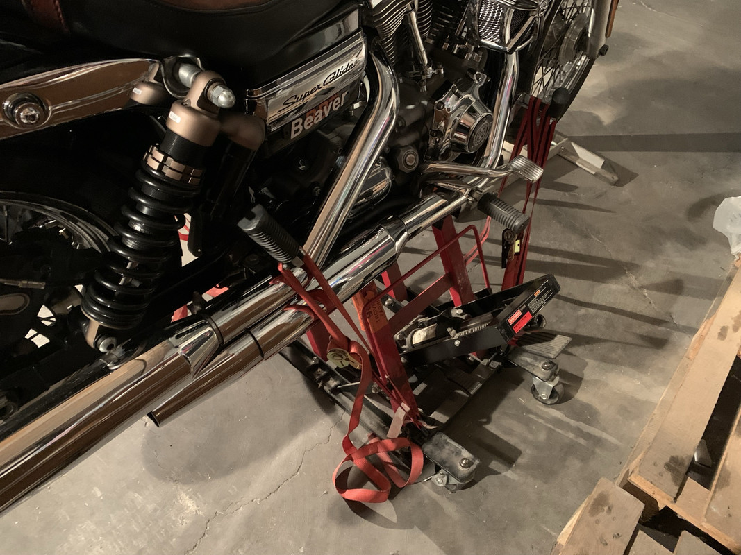

Io la fermo così:
beaver2 ha scritto: 15/09/2021, 19:03 Io la fermo così:
