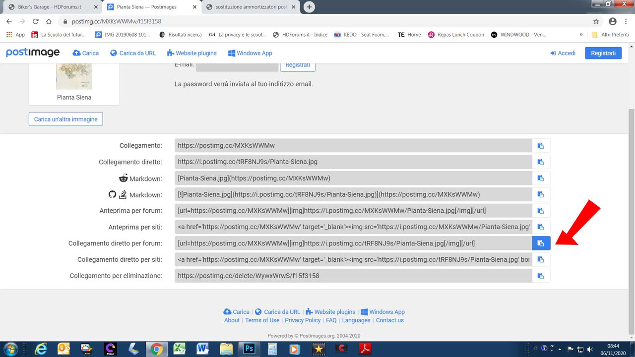

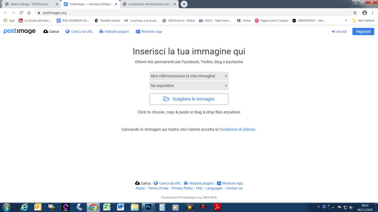

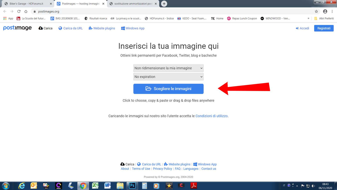

non riesco a uplodare l'immagine.(come si fa?) comunque sono a precarico adatti per Dyna super glide 1998. Il venditore mi aveva detto di rivolgermi ad un centro specializzato nella regolazione ma non sono mai passato. anche perché poco dopo ho avuto un incedente e la moto è rimasta ferma quasi un anno per via dell'assicurazione. da poco l'ho ripresa è prima o poi passo a farla vedere.

Non riesci a mettere fotografie?
In alto al forum se guardi l'amico Massimo ha aggiunto la guida sempre visibile su come fare.

Grazie mi metti il lin? nella guida del forum c'è la voce attachments ma non dice come farlo

C'è il messaggio posto in alto nell'Indice del forum "come mettere le foto" ecc.
Segui le istruzioni.
