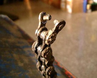

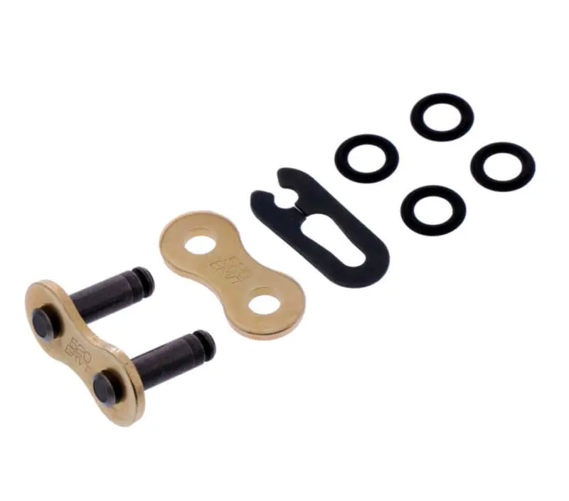

è abbastanza semplice, fai scorrere la catena fino a trovare la falsa maglia:
con una pinza togli la "C" di fermo (la fai scorrere):
e a questo punto puoi aprire la catena e toglierla.
stesso procedimento per rimontarla.

per uso stradale, però, resterei sulla classica pulizia e lubrificazione senza smontaggio catena, non è, poi, detto che tu abbia la falsa maglia sulla tua, probabilmente avrai i ribattini che la chiudono.

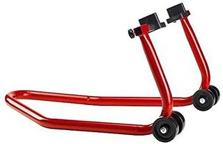

se non hai il cavalletto centrale, procurati qualche cosa che ti permetta di tenere la ruota posteriore sollevata da terra, puoi usare un cavalletto come questo, si trovano sotto i 50 euro, o anche usati
oppure uno così
costano di più, ma, se serve, puoi usarlo per alzare anche l' anteriore, se riesci a ben posizionarlo
oppure, visto che la tua moto è leggera, metti uno spessore sotto il cavalletto laterale, poi, usando un poco di muscoli, la spingi verso il cavalletto fino a che, la ruota posteriore risulta sollevata, ficchi qualche cosa sotto la moto in modo da mantenerla in quella posizione, certo, un poco ballerina, ma sufficiente per dare quello che devi.
